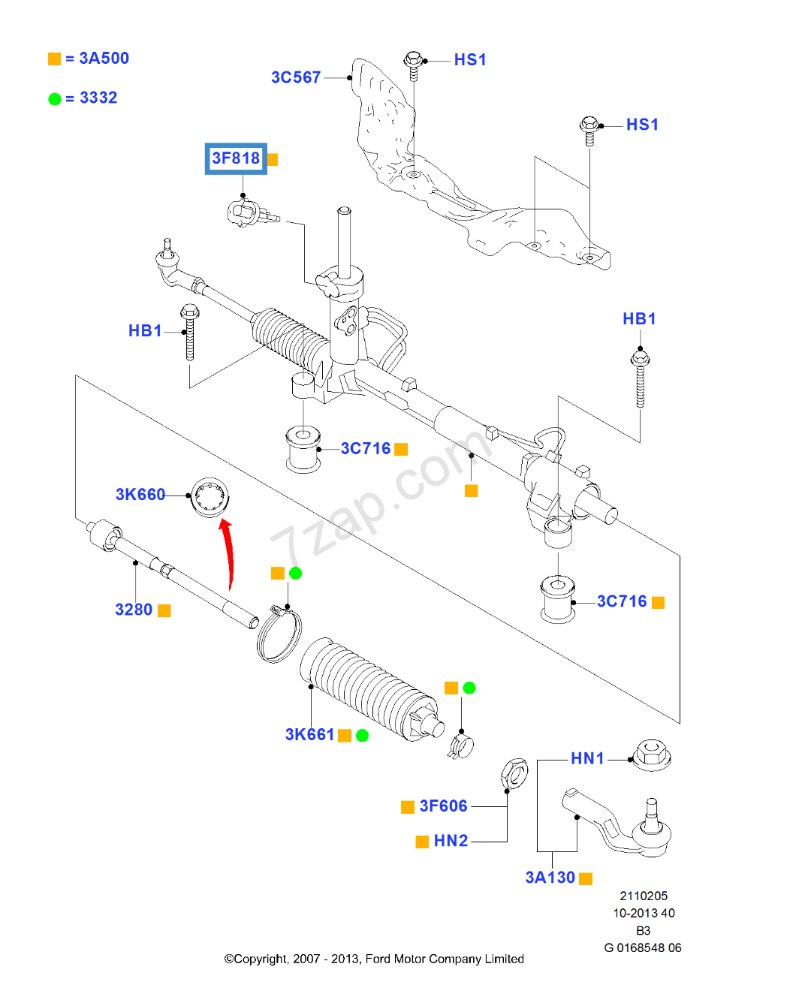

Viz https://www.fordclub.eu/forum-tema/ford ... antu-95497
Snímač na řízení - pár obrázků tady
https://www.iautodily.cz/detail_nd.php?id=100081744
V katalogu je potom uveden pod položkou 3F818, finis 1363753, poněkud kostrbatě přeloženo na Snímac - Rotace Rízení (z původního Sensor - Steering Rotation) - obrázek z katalogu jsem již dával výše.
Vzhledem k době vzniku platformy pro FF2/C-max/Kuga/Freelander (počátek nového tisíciletí) není úplně tak divné, že vlastně mohou být dva senzory pro stejnou informaci (natočení volantu)
- přímo na řízeni (pro řízení řízení)
- pod volantem (pro ESP, popř světla nebo kameru)
Podle typu řízení (hydraulické, elektro-hydraulicke), vybavy (ESP/ bez ESP) tak mohly vzniknout klidně všechny kombinace:
- žádný snímač/jeden/druhý/oba.

V katalogu je potom uveden pod položkou 3F818, finis 1363753, poněkud kostrbatě přeloženo na Snímac - Rotace Rízení (z původního Sensor - Steering Rotation) - obrázek z katalogu jsem již dával výše.........
No Jeníku ty jsi prostě zlatej, díky za vysvětlení :palec_nahoru: .
Mě už z toho hledání asi hrabe :irre: , protože do toho katalogu a obrázku jsem čuměl hodně dlouho a prostě jsem to tam z nějakých nevysvětlitelných důvodů neviděl :gott: :mrgreen: .
NJN, možná soudruzi u Ford Fišer udělali někde chybu, protože snímač rotace řízení sice odhalili, ale nejak si popletli, který to skutečně asi je :bebng: . Podívám se, jestli se k tomu nějak rozumně dostanu, že bych zkontroloval konektor i na tomto snímači.

Mno, úplně bych nejasal, včera jsem se v tom ještě chvíli hrabal z vlastního zájmu a spíš celou věc zamotal.
Podle katalogu je EHPAS jednotka / čerpadlo buďto
TRW JER 155 - do data výroby 03/2009, finis 1545071, na těle 3 konektory a v popisu Vybavení vozidla: pro vozidla se snímačem rejdu na převodovce řízení
Nebo
TRW JER 157 - od 09/2009, tj. MY2010, finis 1829875, na těle 2 konektory a v popisu Vybavení vozidla: pro vozidla se snímačem rejdu na sloupku řízení
Problém je samozřejmě v 03/2009-09/2009 kde může být první nebo druhé, bez fyzické kontroly na autě těžko zjistit. Katalog je zde jen vodítkem.
Nicméně pak tomu rozumím tak, že od 2009 výše zmizel snímač natočení na řízení a informace natočení se bere skutečně z volantoveho kroužku přes sběrnici.
Starší potom mají vlastní snímač natočení přímo v převodce řízení a konektor od snímače je napojen přímo do jednotky EHPAS/čerpadla řízení.
V podstatě by tak mělo stačit zkouknout čerpadlo - dle počtu konektorů bude jasné hned. (Naše auto, vyrobené 28.12.2009 má skutečně konektory dva). Až se budu někdy zase povalovat pod autem, zkouknu i to řízení.

Když jsem si do katalogu zadal WIN, mělo by tam být čerpadlo TRW JER 155 finis 1545071, přesně jak píšeš Jeníku. No každopádně tento týden se na to chystám, tak uvidím co tam skutečně je.
