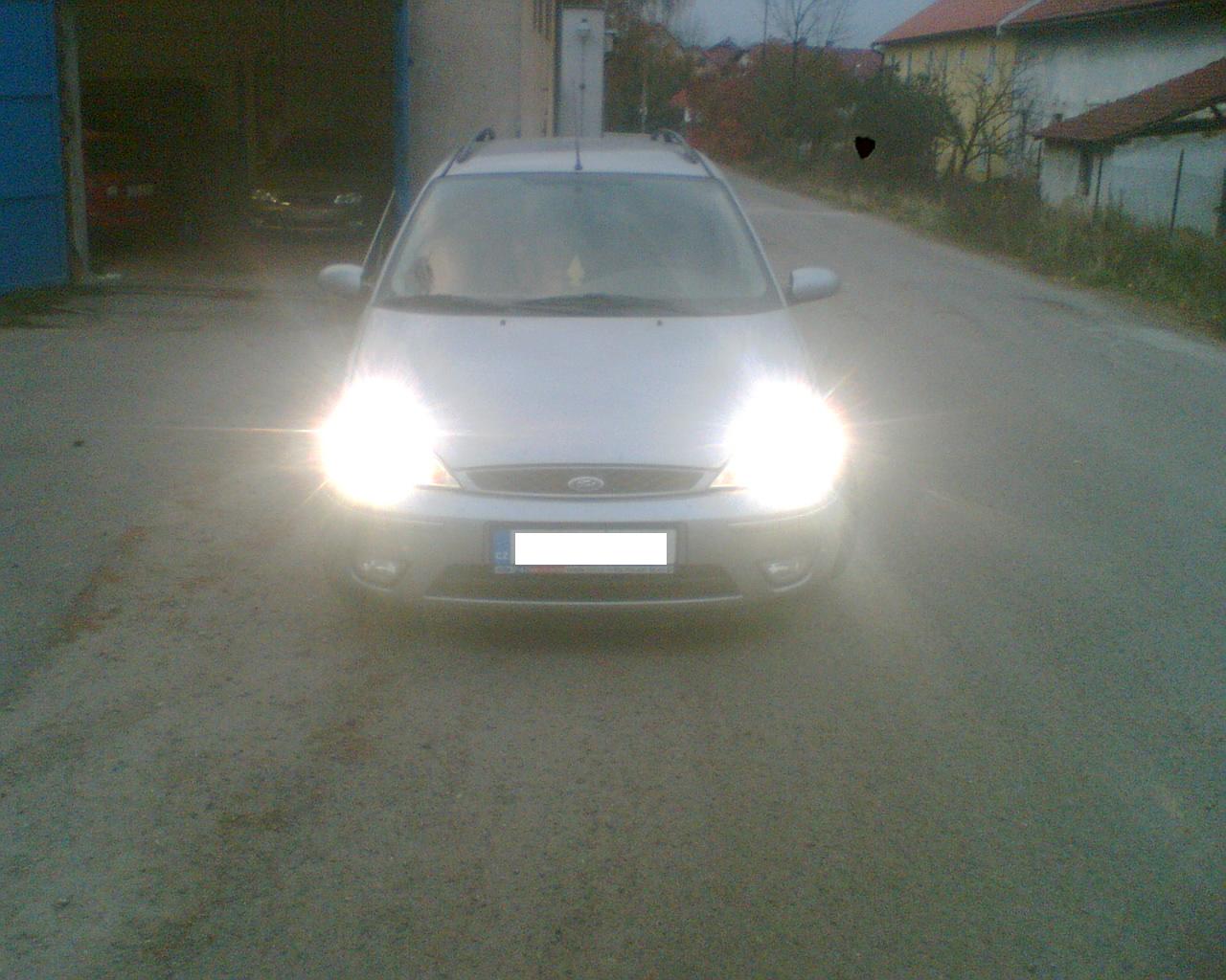

ihrdlicku,mohl by si prosím udělat fotku proti zdi jak svítí ty H7R?Na kolik Tě to vyšlo?Montoval si je sám?Jaký je postup?
Kabel co jde na žárovku se napojí na kablík jdoucí do ballastu a od ballastu jde kabel zpět k výbojce usazené místo halogenové H7?Takže do krytky světla udělat dvě dirky?U sady jsou průchodky nebo si to zamazal silikonem? :?:
Jsou problémy s oslňováním nebo je to v pohodě?Blikaj protijedoucí auta?Je ten rozdíl mezi H7 a H7R opravdu takový?To je dotazů,co? :D
Vy kdo máte HID sady v parabolických světlech.Lapla Vás někdy policie a byly postihy?Nebo jel s tím někdo na STK?
Jo a ještě jsem se dočetl,že u sad H7R prý brzy to stínítko upadává.Může mi to někdo vyvrátit?

Zatím na mě nikdo neblikal, pokud použiješ jen H7 tak máš opravdu z auta jednu velkou svítící kouli !!! Na STK to vyndám a dávám halogeny, je to otázka 5-10 minut. Co se táče toho stínítka, tak to nevím. Zatím je to OK.
Na obrázku má xenony kámoš, má tam H7R a nemá stínítka, jelikož má trošku delší ty výbojky a vadily tam. Když jsem jel naproti němu, tak to bylo také OK.

Tak z téhle fotky mě to zrovna přijde,že to dost oslňuje nebo to jsou dálkový?Pokud by jsi udělal pár fotek na svém autě,tak budu rád.
A proč on musel clonítko sundat a Ty ne?To se prodávaj výbojky s různými délkami?

Příspěvek od ihrdlick » 23.11.2008 11:05
Fotka je vždycky horší než realita:( Sundal je, protože tam nemá klasické H7R co se prodávají, ale nějakou jinačí sadu, kde i ty ballasty jsou ultra tenké a drží vzadu na krytkách.
