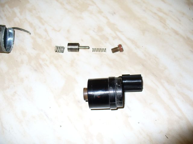

http://www.ford-focus.cz/forum/download ... &mode=view
Já jsem taky přemejšlel,zesílit tu pružinku,co vrací plunžr zpět do volnoběhu.
Ale,asi to by bylo náročný. Tím,že by byla tvrdší,by rychlejc vracela/volnoběh/
Už asi ale blbnu. :bebng: :bebng:
