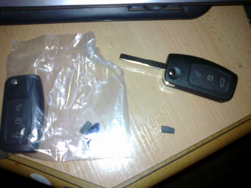

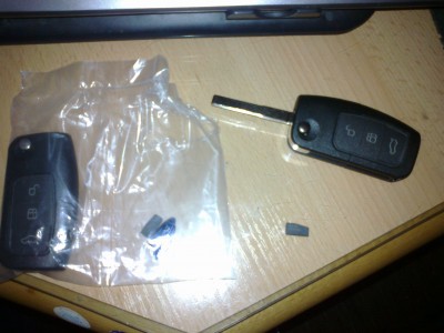

Tak dneska mě to došlo
ještě jsem do něho nelezl (nechám to na klíčníkovy) klíč vypadá velmi dobře bytelně nic viklavého.
Snad proběhne vše jak sliboval ,jen podle toho obrázku výše mi nesedí TYP čipu.
Byl - Škoda Forman 1.3i
