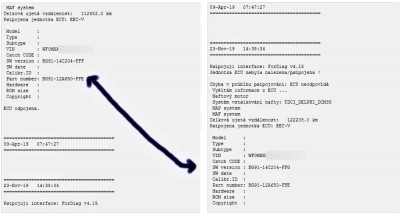

Ale dnes jsem s cca 4startama najezdil 150km a nabíjení batterie nevypadá tak děsné, jako bylo nedávno před servisem. Pár vteřin po startu to sice drží těch 15.1, ale ihned klesne na 14.8V a pod 14.4 jsem se nedostal. Přitom krom rána už teplé starty a jízdy nad 20min v kuse a ta studená nad 30min. Co si pamatuji tak předchozí FW později hodně kolísal a zde to šetření skoro nevidím. Je pravda, že už bylo pod 10stupňů. Předpokládám,že to už ta baterie musí být dobita i když by byla vycucnuta.
Mám teď po garančce změněnu verzi sw v jednotce motoru (předpokládám BMC) z FFE na FFG (ve ForScanu na Androidu to nevidím, ale ForDiag ve starých logách měl FFE a teď ukazuje FFG a zrovna v nabíjeníto vypadá lépe a to samé ForScan v PC. Byl topokus v servisu opravit moje časté vypalování DPF po cca 200km. To se asi neopravilo, již tam skočilo během chvilky opět z 35% na 55%, tedy +20% a brzo budu vypalovat opět. Ale ten způsob nabíjení vypadá lépe. Tedy možná zkusit za zkoušku nechat dát nový FW jednoty motoru. Mně to dělal Kačmáček ve Vestci a s jejich přístupem jsem byl spokonej.
Po odstavení mám teď většinou 13V a během pár vteřin spadne 12.8 a po zamčení drží do 1h 13V poté 12.9.
Teď po odstavení opět to samé, ale cca auto bylo 15min odemčené a stěhovali se věci a po uspání drží 12.8V. Tedy baterie byla dobita. Takto s tím dobíjením problém nemám.
Mám baterii Exide 85Ah 800A a nastavenu T90 a spokojenost. Sice Battery-Import nedoporučoval, ze ji odrovnám a ať vezmu EFB, ale ta je v 175x175 jeno 75Ah. Tak uvidíme. Starý FW FFE často padal i 12.1V, ještě jsem v tomto režimu nezkoušel zapnou vyhřívání skel, čímš bych ji doštouchnul.
Stejně budu hledat způsob, jak vyrobit nižší držák a dostat tam 195x175 a možná i místo 315mm délku 353mm a tedy 100Ah EFB . Do "karabavu" potřebné a bufik holt sežere dost. Poodmečení a cca 10min bufiku mám stále cca 11.8V a to už nepovažuji za zdravé. Před odemčením a týdnu stání GPS hlásí 12.6V, což je OK, ale stále je teplo.
ForSacn:
Part number: BG91-12A650-FFE (latest known: BG91-12A650-FFG)
Strategy : BG91-14C204-FFG

S odpojeným Smatr-Charge Vám baterka dobíjí už při startu, nebo až po srovnání otáček?
ForSacn:
Ještě se chci zeptat,
