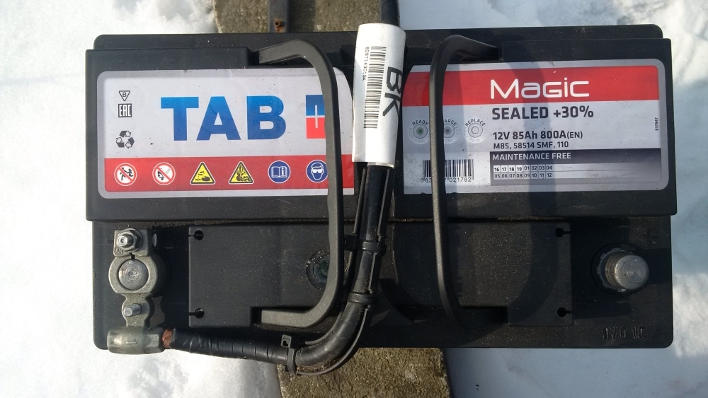

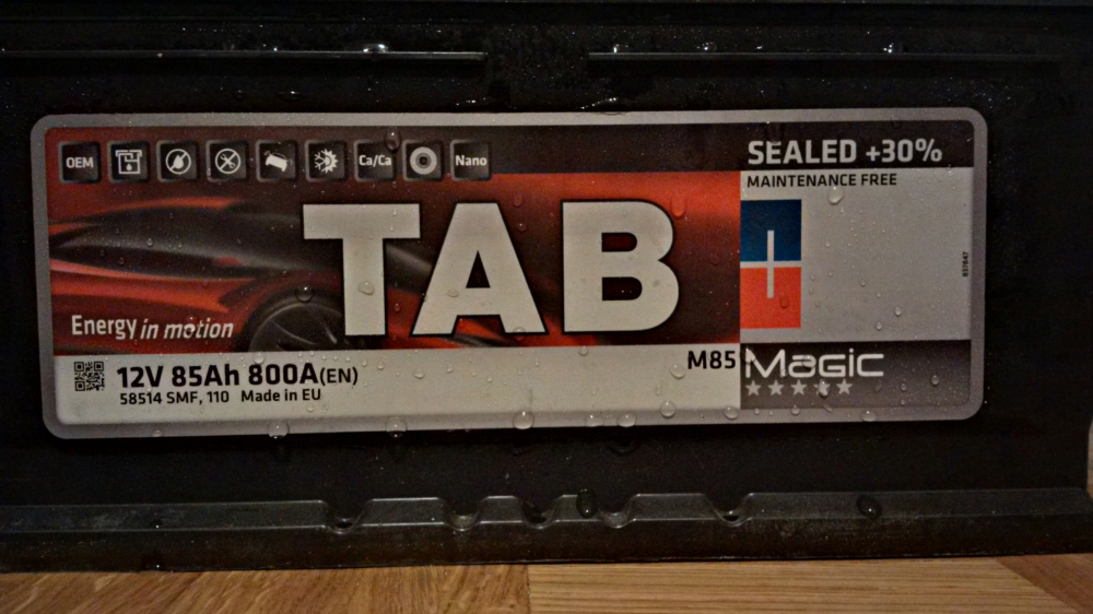

otík
Příspěvky: 272
Registrován: 24.07.2017 18:59
Bydliště: ValMez
Re: Vybitá baterie
Příspěvek od otík » 02.01.2020 22:05
mám toto:
TAB_Starter_EN.pdf
(940.71 KiB) Staženo 120 x
Ford Galaxy Ghia, rv 2008, 2.2 TDCi (129kW)
