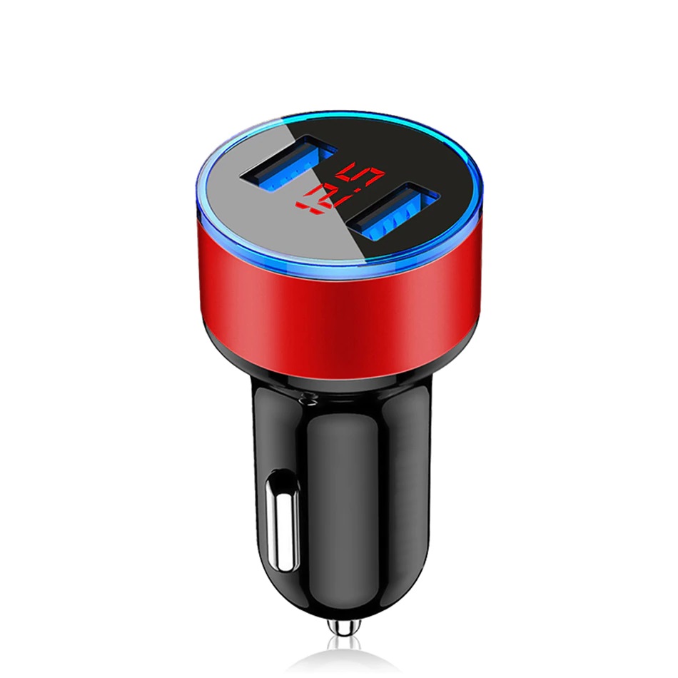

Ahojte po dlhsom case pridam info o napati.
kupil som toto
a zistil som nasledovne:
V zimnom obdobi pri vstupe do auta 11.9V
Po starte 14,8V trvalo jemne kolisanie pocas jazdy v zavislosti na vyuzivani , klima,ventilator, vyhrev okna...atd
ale je tam trvalo 14.8V ani ked brzdim, ani ked idem na plny knedlik, aj ked idem z kopca so zaradenim kvaltom trvalo.
Je mozne ze tu poistku tam nemam ...
Inak to vnimam absolutne vporiadku

Příspěvek od miki21 » 19.03.2020 06:19
Ještě si dej do podpisu co máš za auto a bude to OK. :wink:
Jinak tuhle srandičku mám taky , ale podle diagnostiky ukazuje o 0,2 (14,7)za jízdy více. V klidu +-12V.

Re: Baterie
Příspěvek od civic66 » 19.03.2020 15:49
poistka F22 je zapojena...
