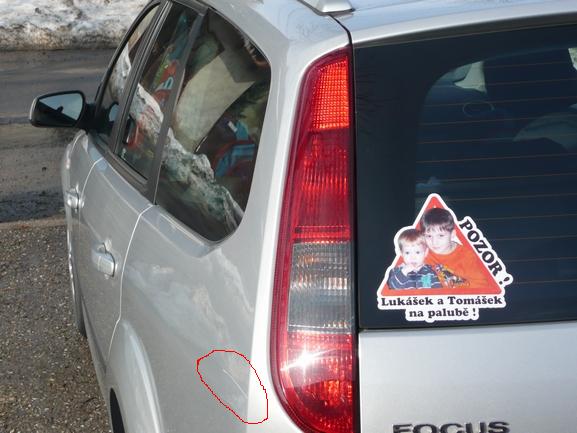

ahoj potřeboval bych radu jak nejlépe zakryt tu rýhu
Ford Focus trend r. v. 2005 1.6 TDCI 66 KW
mirin
Příspěvky: 1101
Re: Opravy a údržba laku, mytí, autokosmetika....
Příspěvek od mirin » 03.03.2009 19:49
Lukysek píše:ahoj potřeboval bych radu jak nejlépe zakryt tu rýhu
Záleží jak je to moc hluboké.Zkoušel jsi už stím něco dělat?
