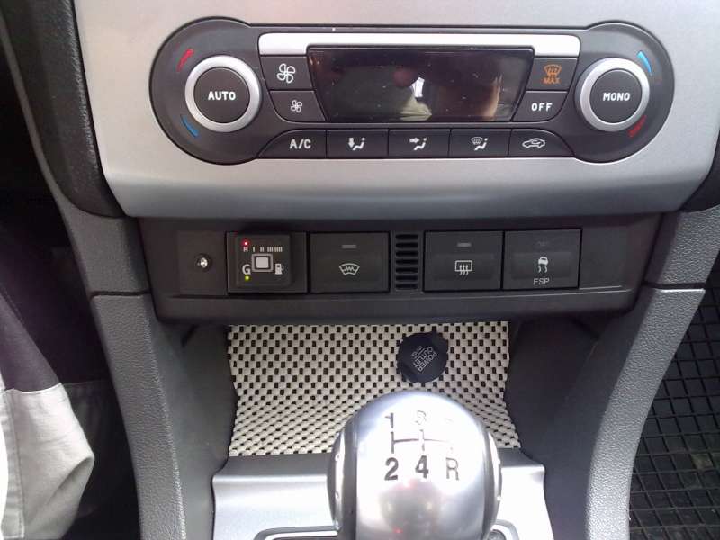

Dnes jsem byl v Brně ve firmě Autoplyn a zjistili jsme, že jsem tam tu kontrolku na FlashLube měl, jen byla šikovně schovaná, že nešla vidět
Tak mi ji předělali k přepínači lpg a vypadá to dobře
a udělali mi i to seřízení po 1500km a nezaplatil jsem ani vindru ura

mireks77 preco mas tlacitko ESP na opacnej strane ako obycajne byva?
