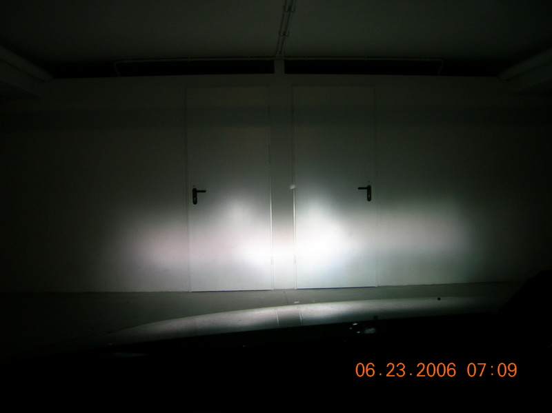

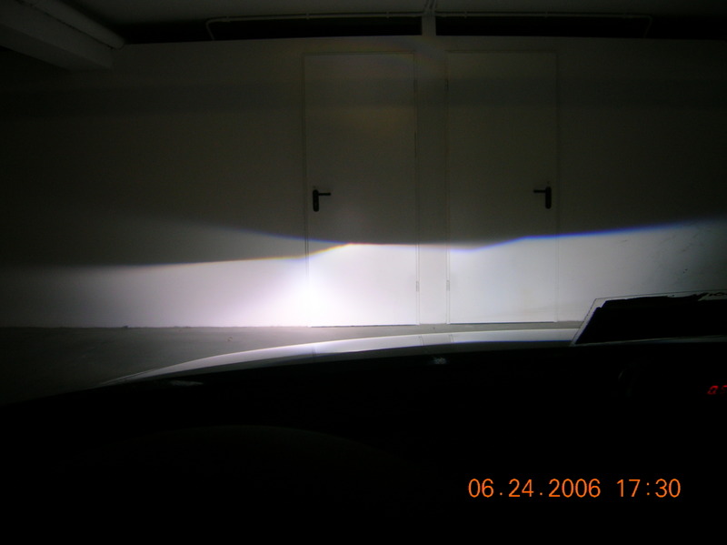

Oni blbý nejsou.Myslím,že půlka minimálně to pozná,ale plní úkoly zhora.A ty řeknou,že tento měsíc se budou kontrolovat lékárničky apod.Xenony jsem chtěl,ale podle diskuzí na netu bych je do parabol nedal.Takové je moje momentální přesvědčení.Pokud by se na mondeo dělali tunning lampy jako na fofa,tak je tam mám a je to....ale.Pak bych jen koupil krytky ostřiků,nalakoval a nalepil je na nárazník a bylo by.Světla stejně meju pořád...Tak bych to udělal já...
Pro ilustraci fotky přes paraboly a čočku...

Na těch fotkách je HID sada? A nevíš, jestli H7R nebo jen H7? Z čočky je světlo pěkně oříznuté, ale z paraboly je vidět i kousek výše....
P.S. Foťák pořád nemám :(
Kóťa
Příspěvky: 9765
Re: Xenonove predni svetla
Příspěvek od Kóťa » 03.12.2008 19:34
To ti nepovím.Prostě je to HID sada...
