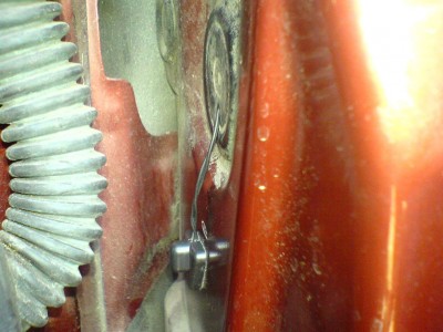

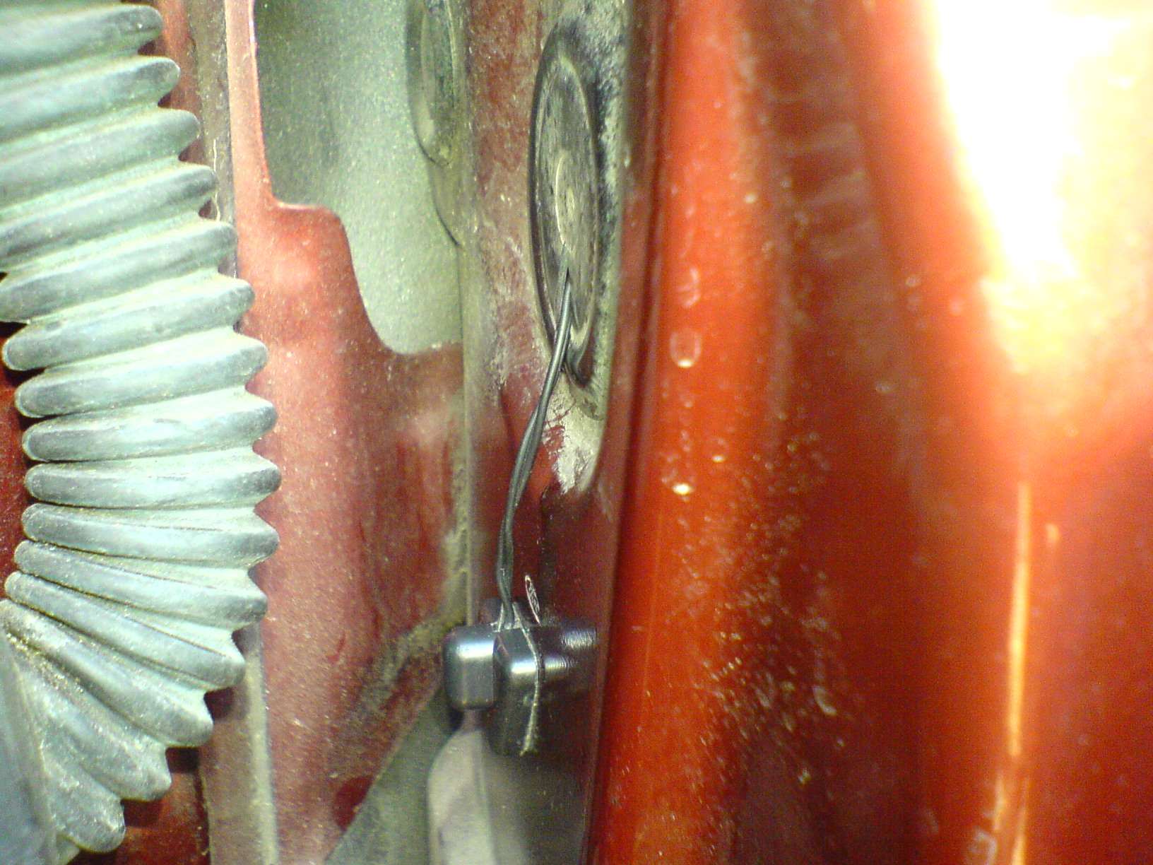

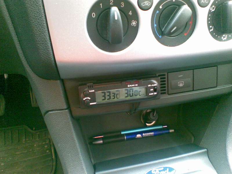

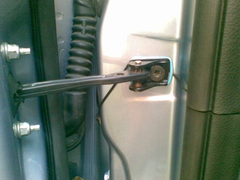

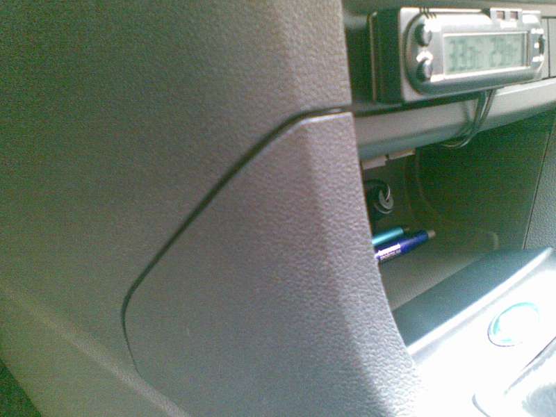

Už mi to bylo fakt hloupé vozit teploměr pořád v přihrádce spolujezdce, a tak jsem se rozhodl pro jeho co nejsnažší montáž.
:arrow: Nejhorší bylo samozřejmě dostat čidlo zvenku dovnitř - provedl jsem to v blízkosti horního pantu dveří (dal jsem tam takovou pomocnou sponku z izolovaného drátu, ať se káblík někde nezachytí a nepřeruší), pak jsem ho vložil (prostrčil) ve spoji pryžového těsnění a za ním byla mezera mezi plastem a karoserií, takže káblík jsem tam schoval a vedl pod plasty přístrojovky až ke středovému tunelu.
:arrow: Na středovém tunelu jsem využil pro kablík mezeru mezi plasty a pak už zbývalo jen skrýt nadbytečné káblíky za pryžovou vložku "odkládacího prostoru" u zásuvky.
:arrow: Vlastní teploměr drží na dvou oboustranných páskách a suchém zipu. Hledal jsem nějaké vhodné místo tak, abych nemusel nikde nic vyřezávat apod., nakonec jsem ho umístil pod ovládače ventilace, kde to snad nevypadá až tak zle :idea:
Jelikož nemám zásuvku spínanou přes zapalování, je to stále zapnuté, ale doufám, že odběr bude 00nic a nevybije mi to akumulátor - spoléhám na častou frekvenci ježdění, kdy FF nestojí déle jak 3 dny, takže uvidíme.

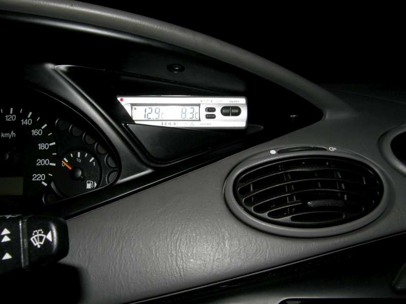

Dneska mi konečně bratranec přivezl stabilizátor napětí z Prahe, tak jsem mohl začít bastlit.
Výchozí stav:
http://www.dealextreme.com/details.dx/sku.35152
Úpravy:
- mezi napájení 12 V a kontakty knoflíkové baterky stabilizátor LM12CZ http://www.gme.cz/cz/le12cz-p330-098.html?menu_type=1 + dva kondíky před a za - náhrada knoflíkové baterky na kterou jedou hodiny a teploměr, voltmetr a podsvícení se napájí z auta. Investice necelých 20 Kč, nemusím řešit výměny baterky a hodiny budou fungovat jako počitadlo času jízdy. Napětí bych příště dal spíš kolem 1.5-2V, těch stabilizovaných 1.25V je málo, při určitých úhlech je docela slabě čitelná teplota a hodiny, ale v úhlu v jakém to bude nad zrcátkem je to ok.
- odpájený žlutý drátek z podsvícení - původně šla přepínat oranžová a modrá, takhle ho můžu v noci vypnout, obávám se že by to u zrcátka docela rušilo. Možná dám ještě odpor k té modré, svítí to zbytečně intenzivně.
- odpájený reproduktorek pro signalizaci podpětí, zbytečně by to pípalo při startu, signalizuje to tuším <12V.
Suma sumárum asi hoďka práce, teď jen nastavit kabel od vnějšího čidla a prsknout to do auta. Zapojím to na spínaných +12. Možná ještě obrousím ty tlačítka na černý plast, ten "chrom" vypadá dost lacině.
