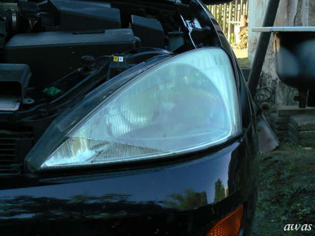

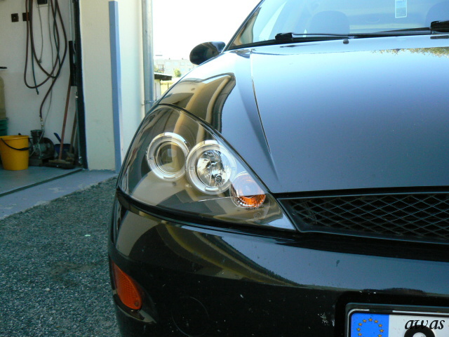

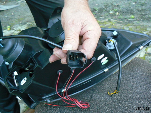

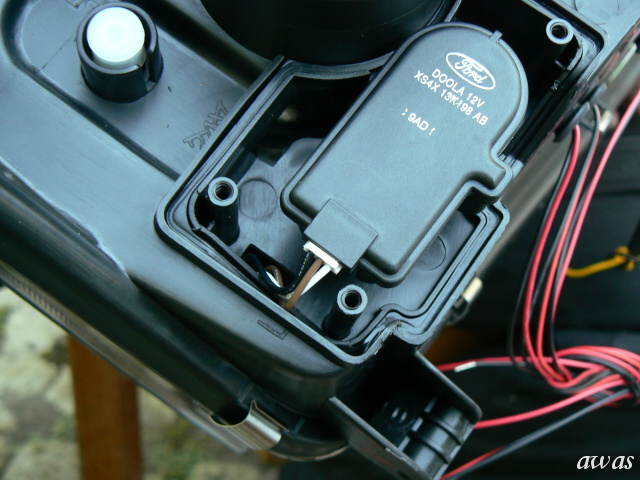

Tak jsem se taky rozhodl pro výměnu světel a to kvůli jejich stavu ,byly zašlý a ošklivý a když vidím spoustu focusů v pokročilém věku tak je jasné,že toto téma rozhodně mrtvé není.Celou operaci jsem si dělal sám a tak se můžu podělit se zkušenostmi z výměny.Vyzbrojen vědomostmi z tohoto fóra a vybavením sem se dal do díla.Světla mám tyto:

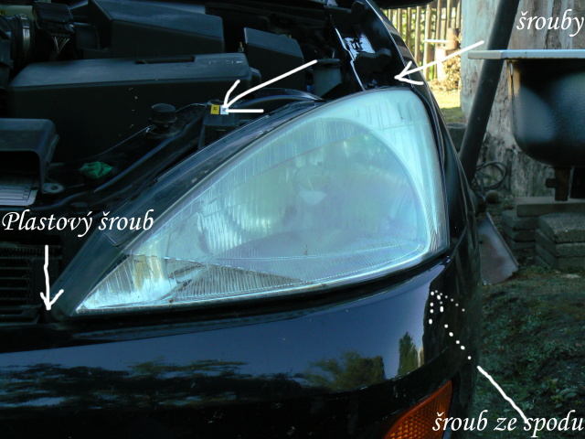

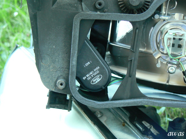

Po rozbalení se ,ale dostavilo překvapení,protože jsem měl na základě informací z tohoto fóra koupené konektory 1J0-973-735 včetně pinů a ejhle...oni u těchto světel NEJSOU POTŘEBA! mají totiž standartní konektor pro verzi FF před faceliftem!.Pokud bude o ně mít někdo zájem ozvěte se.Jedeme dál.Tady se povoluje:..Docela oříšek je vyndat motorek ze starých světel.Jak to tu někdo popisoval a pěkně nafotil u mých světel nesouhlasí http://forum.ford-focus.cz/viewtopic.ph ... a&start=45.Teoreticky to vypadá jako by nic nemělo bránit aby kuličky vyklouzla z drážky,praxe je jiná.
Kombík 1.6 16V 74kW r.v.2000
- awas
- Příspěvky: 98
Re: Přední světla na Focuse část druhá

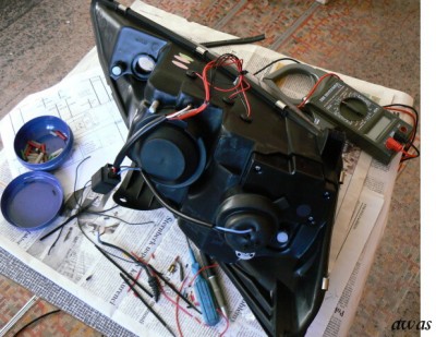

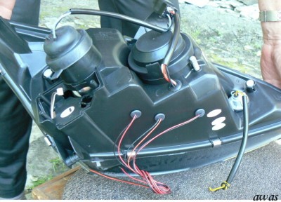

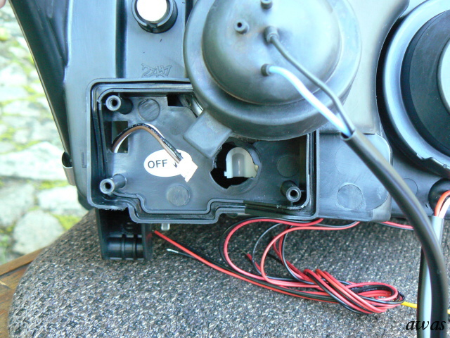

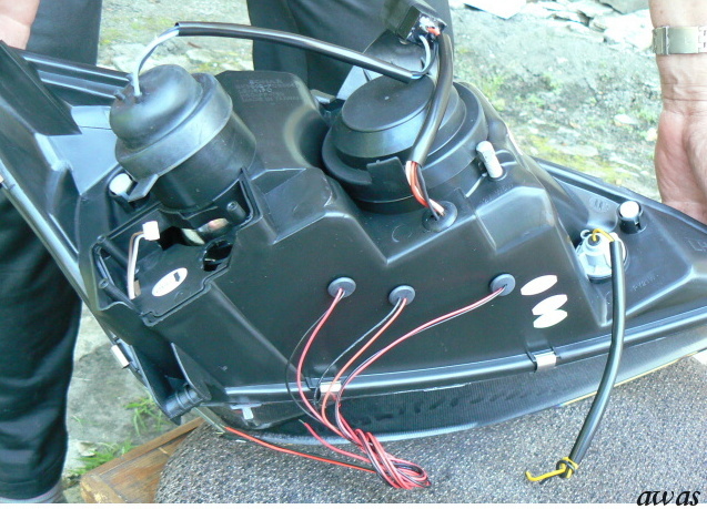

No takhle už vypadají nová světlaMotorek do nového světla už jde umístit naprosto pohodově.Jediné co je potřeba pájet a drátkovat jsou andělské oči,diody ve středu světla a blikny,ty původní jsem zatím nechal zapojené jen udělal odbočku zatím nevím jestli je zachovám či ne.Doporučuju koupit smrštovací bužírku aby svazky byly jako od profíků.Tomu kdo nemá zkušenosti s pájením-nebojte se použít hodně kalafuny hlavně nepájet na sucho.Černé drátky jdou na kostru červené ke konektoru na parkovačky tj pin č.3.Jen podotýkám,že pájet budete v pohodě se světlama venku,jakmile už jsou namontována není pro to místo.Blikny jsem napájel na přívodní kablíky u origo blinkrů taky ještě před montáží světel.Světla mi přišla i s žárovkami kdo si chce dát lepší svoje nechť to udělá teď po namontování je to "malinko" horší místa je málo.Po pájení následuje montáž.Problém byl v dodaných těsnících gumách,protože se jim nechtělo přilepit se,hlavně boční.Přitlačil jsem při utahování světlo k blatníku a guma docela drží.V nejhorším to vyřeší trocha silikonu.Jinak světla sedi velice pěkně.

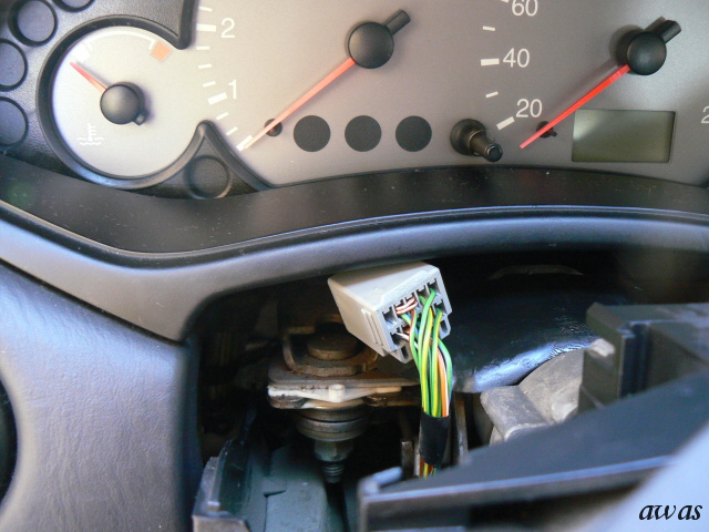

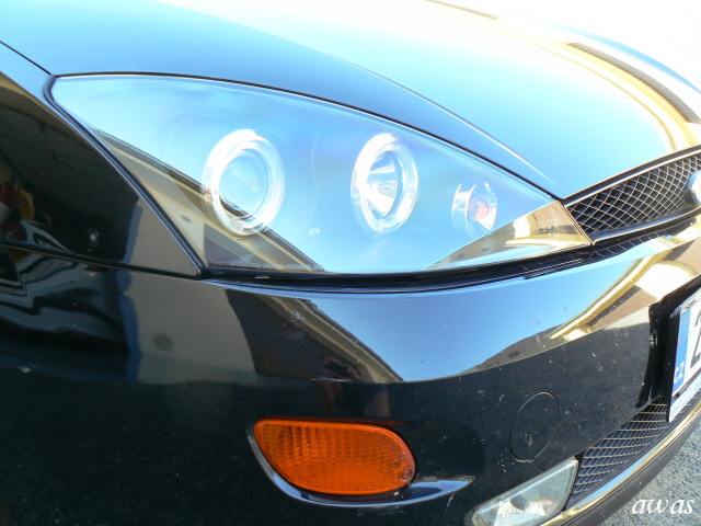

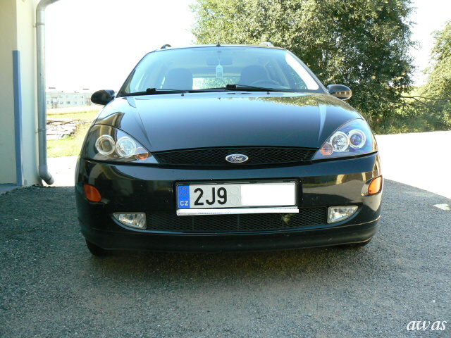

Po montáži následuje úprava na konektoru ovládací páčky u volantu a to v případě,že chcete,aby vám svítily tlumené světla zároveň s dálkovými (doporučuju).Sundá se vrchní deklík nad volantem,vyndá levá páčka a na konektoru co ní jde se propojí piny 8 a 9 nic jsem nepájel,jen ohnul dva dráty a zastrčil,dva proto aby držely na fest ,asi by stačil i jeden silnější.Skutečně není potřeba diody jak někdo psal stačí jen propojka.Tady,ale nastává jeden problém a to ten,že svítí mlhovky zároveň s tlumenými (což je v pořádku) ale též s dálkovými což nesmí (oprava v následující diskuzi pod tímto článkem mi někteří kolegové kontrovali,že klidně můžou) a ani mi to nevyhovuje protože v zimě při mlze by taky mohlo svítil šest 55w žárovek k tomu topení na plno,vyhřívání oken atd to mi přijde už moc.Tak toto ještě pokusím vyšetřit případně je tu otázka na zde přítomné autoelektrikáře co s tím můžeme provést tak se někdo ozvěte.Takto vypadá výsledek.Světla jsem nechal hned odborně seřídit za 50 kaček,chudák nevěděl co a kde s tím má dělat,ale udělal.Jen příliš povolil šroub na dálkové parabole a ta je teď dost volná tak to taky budu řešit zkusím ji zase trochu zatáhnout.Samozřejmě jsem to jel taky v noci vyzkoušet.Ve městě mě překvapilo jak svítím hodně nahoru a bylo nadšení jedna radost,ale jen do chvíle než-li jsem vyjel za město.Na tlumený mi přijde málo světla a jsou vidět kruhy od čočky (možná jde o zvyk) Jiná káva je, když se dají dálkové to je naprostá paráda nic se nedá vytknout.Zatím jde o první dojmy třeba se mi slabší tlumený jen zdají uvidím při první delší noční jízdě.Tak doufám,že jsem na nic nezapoměl a neudělal chybu při psaní,pokud ano piště a opravte mě.Fotky v plném rozlišení jsou vám též k dipozici kdo bude mít zájem.Světla mě stály 4750kč což si myslím,že bude méně než originály a vypadají o dost lépe.Kdo ještě s výměnou váhá věřte,že je to opravdu pohodička a zvládne to každý sám.Ještě tip na konec.Auto jsem kvůli spodnímu šroubu vůbec nezvedal stačí si najet třeba na nějaké trámky,cihly apod jen aby se vám pod nárazník dostal pupek.Hodně štěstí.

to awas poklona pane
dobrá práce

Šikovnej
Hned to auto vypadá o 100% líp, moc mu to sekne

Moc pěkný návod a plno důležitých rad!
Díky!

Jen mi nějak není jasné, proč ti svítí mlhovky s tlumenými i dálkovými světly. Vždyť mlhovky mají nezávislý vypínač, takže po jejich rozvícení vypnu dálkové světla, pokud nesmí svítit spolu. (to jsem nevěděl).
