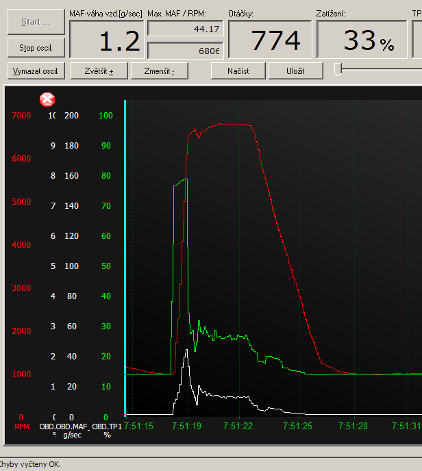

Napsal: 13.04.2018 08:34
od Nepér
MAF test z volnoběhu do omezovače.
Zelený je poloha servo-klapky.
Červený otáčky.
Bílý MAF v g/s podle OBD.
Zobrazení zatížení motory jsme vypnul.
Bohatost to nějak doTrimuje ale možná to upravuje předstih podle plnění a když MAF ukazuje málo, může být i korekce předstihu menší, než by měla být.
Odpoledne ještě zkusím ve ForDiagu najít přímo napětí na MAF, ale asi rovnou objednám tu váhu novou...
