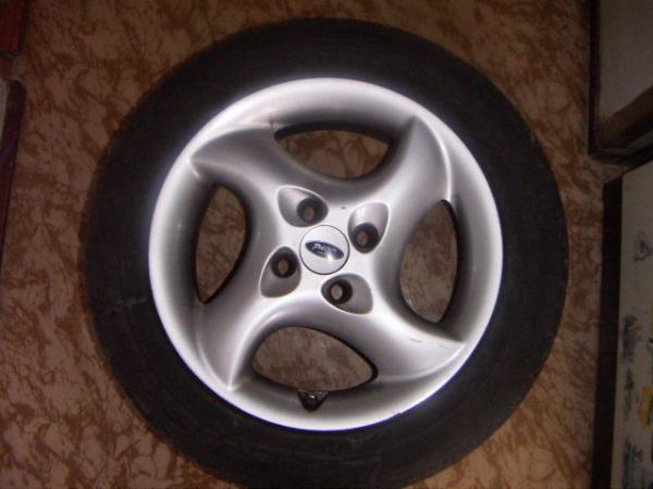

Jozkablack píše:Nepojedu s nima nikam, jen je zkusim za barákem jestli nebudou o něco drhnout (podběhy a brzdiče a jak celkově sednou). Mechanik mě varoval před jízdou s obyč maticema. Prostě je nasadim a pomaličku popojedu s plnym rejdem a opravdu jen kousek.
Tak dobrá,ted budu klidnější :wink: :wink: :wink:

Jo nejsu kaskader. Jen jsem nervozní, když mě tady kluci děsej, tak bych to prostě nevydržel, aniž to zkusim. Jen 2,3 možná 5 metříků :lol: :lol: :lol: . Abych věděl jestli už mám podávat inzerát na prodej. Ba ne věřim že tam pujdou.

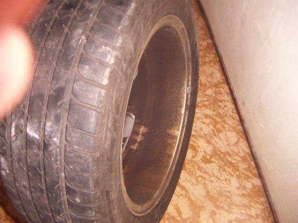

Příspěvek od chmelko » 09.01.2008 12:11
Jozka :
1/ su vyššie 55 namiesto 50 ako ho napriklad naložiš do plna a pod..to neviem
2/ širka disku je brutalna možno tak na 215,220mm široke gumy nie 205
ved ti hrana disku musi byt uplne vidiet nie? pri každom kontaktu s obrubnikom ho odrieš..

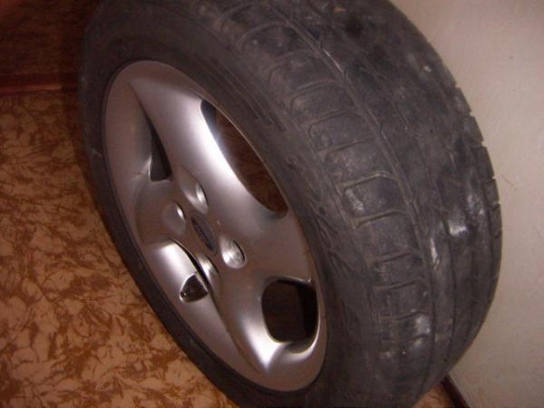

Příspěvek od Jozkablack » 09.01.2008 13:42
Nevim jestli to je z těhle fotek zřetelné, ale ráfek nepřečnívá, kdyby se mi něco nezdálo, tak bych to nekoupil. Vipadá všechno OK, jen to zkusim.

Příspěvek od jamaka » 09.01.2008 14:04
A dobre si videl? Je to isto 8 1/2 a nie 6 1/2? :) radsej to poriadne vycist a pozri :)

Příspěvek od Jozkablack » 09.01.2008 14:10
Tak i manželka vidí 8 :lol: No nic chlapy, jdu ven se psem a taky to jdu zkusit, tak pak dám vědět!

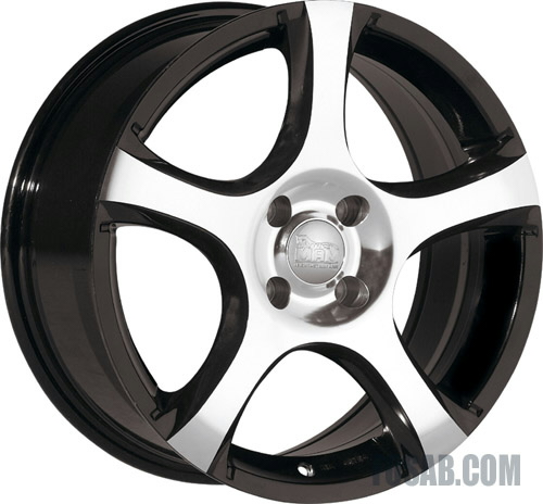

Chci se zeptat nejlépe místního Guru Žirafáka :wink: Jestli je v pořádku rozměr disků 6,5J x 16 ET 37. Nechci, aby mi to lezlo z blatníků a jsem fakt nerozhodnej :roll:
Nakonec asi budu vybírat mezi dvěma disky, oboje jsou MAM W2, a rád bych znal váš názor, které byste vybrali vy. Řekl bych, že stříbrná je sázka na jistotu a ta černá bude vypadat buď parádně nebo to všechno zkazí IMHO.

Wolf2: myslel jsem si to :lol: ten tvůj rozměr je pro mě tak přesně na hranici únosnosti, takže ještě popřemýšlim, cena je super :wink: na tom konfigu jsem si je zkoušel a docela fofo slušej, u elektrony.cz bych kupoval kvůli Typovýmu listu, chci to mít všechno zapsaný :wink:
A co řikáš na ty černý? Myslíš, že by sedli, nebo už je to na fofo moc tuningovej výstřelek? :)

Příspěvek od Wolf2 » 13.01.2008 14:52
já a černý ,nevím je to o vkusu ,ono ten konfigurátor ukáže něco ,ale až to dáš na auto tak je to úplně jiné. Možná na té tvé červené ty černé budou vypadat lépe ,ale pokud nechceš experimentovat tak těma stříbrnýma nic nepokazíš :wink: Jinak co se týče toho ET 37 je to maximální ET co bych tam dal.Krásně to lícuje s karoserií a vypadá to dobře :wink: :wink: :wink:

Příspěvek od Fokal » 13.01.2008 17:06
Ty černý by to chtělo vidět na fotce, nejlépe na Focusu, akorát jsem ani na googlu nic takovýho nenašel :cry: Asi půjdu do těch, co máš ty, je to sázka na jistotu a speciálně na tom tvym autě vypadaj skvěle a při letmym pohledu vypadaj vepředu uplně zarovno, i když jsou malililičko přes :wink: Nejlepší by bylo vidět to naživo :P
