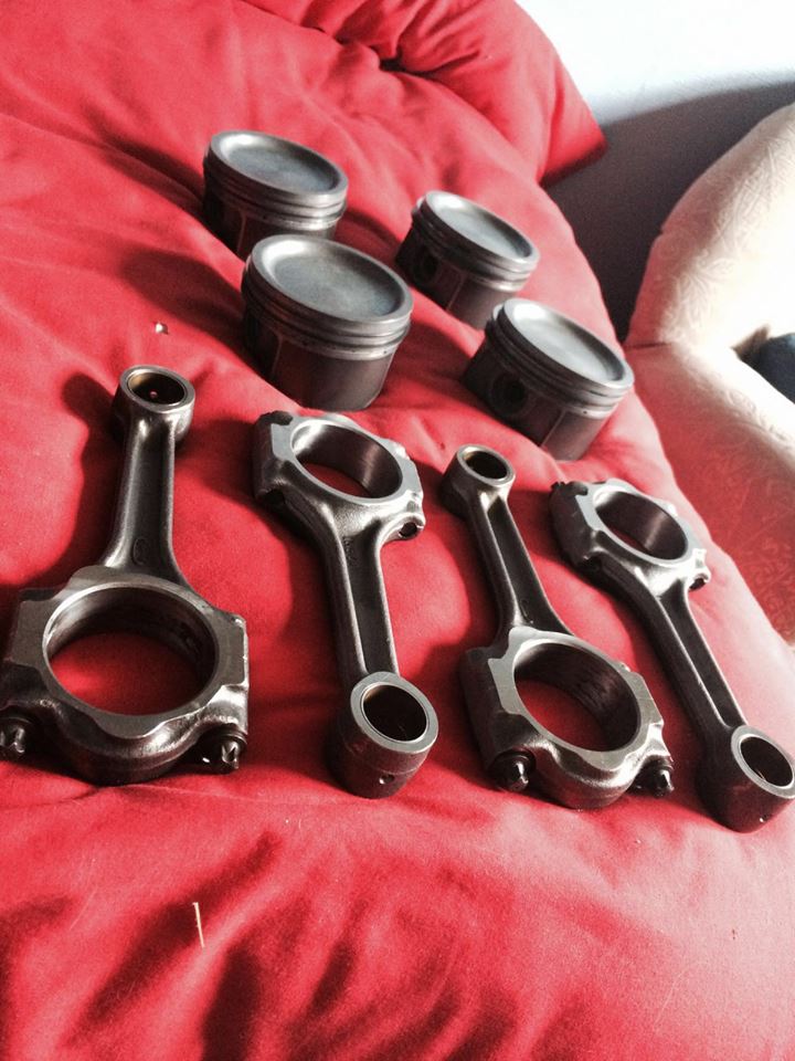

píst MK1 RS, taky moc matroše nad čepem není, a držej.

No jo, ale MK1 RS nema primy vstrik a LSPI
Nejsou kovane ?
