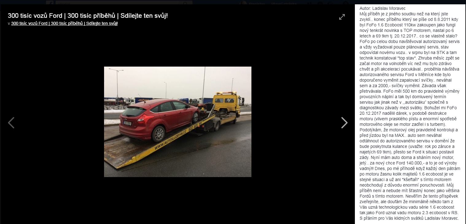

od Stanley_vy
Z facebookové stránky
Ford ČR:

od enjoy
Mno... tak aspoň těch 6 let, že mu to fungovalo. Rok po záruce fakt nemohl nic očekávat. Teda mohl, ale toho by se od českého zastoupení asi nedočkal. Ale ono je to stejné u Hyundaie, Subaru atd.., podle příběhů na netu. V automobilovém odvětví je koncový zákazník malinká kapička v moři.
