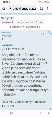

Ahoj,
založil jsem téma "nabíječka" a téma bylo zamčeno. Nevím jak to překopírovat sem, tak proto je v příloze.
