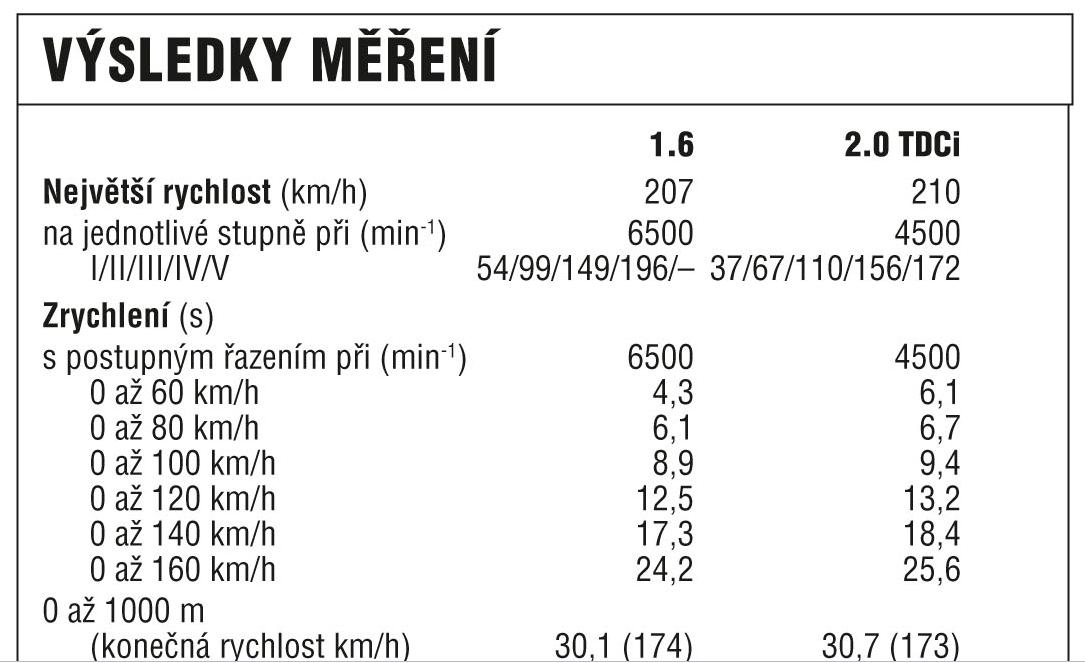

Příspěvek od Bastr » 29.04.2012 15:24
Ford Focus kombi 1.6TDCi 80kW

Zda, za ze sa podarilo postavit a sprevodovat velmi dobry motor. Uspora u nafty nie je prakticky ziadna , ale svoje urcite zohrala aj ta aerodynamika sedanu. cx = 0,274 velmi dobra hodnota aj v kontexte s tymto clankom:

Z toho srovnání 1,6 EB a 2,0 TDCi...
Proč tam neni uvedena max rychlost na pátý převodový stupeň u 1,6 ?!? :nixw: Že by to na pětku nešlo vytočit až do omezovače?

Příspěvek od Bastr » 01.05.2012 18:23
Tak když tam má 1987 na čtverku a maximálka je tam 207 tak to asi nejde až do omezovače....

Příspěvek od Cowley » 01.05.2012 20:48
zajimava je kombinovana spotreba z realnyho provozu - 7.2 u ECB. Obavam se ze to je krapet jinde nez v prospektech :wink: Otazka ovsem je, jak moc byl ten motor zajetej :roll:

Příspěvek od Nicco » 01.05.2012 22:27
motor - udavana - realnaspotreba - rozdiel
2.0tdci - 5.0 - 6.9 - +38%
1.6EB - 6.0 - 7.2 - +20%
