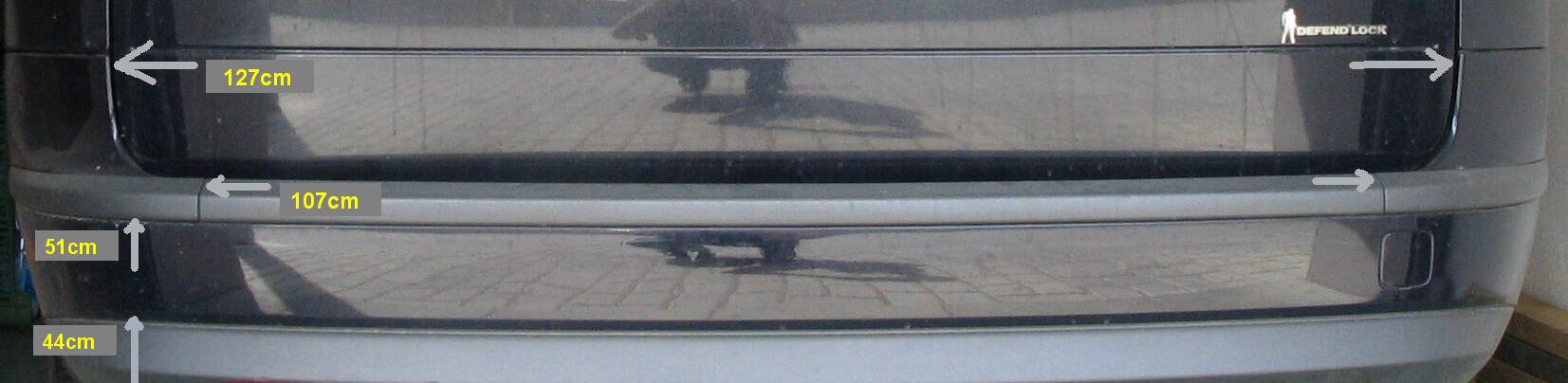

Re: Parkovací systém
Zdravím. Mám prosbu. Je tady někdo, kdo dával zadní čidla na FF II combi a podělil by se s fotkou i s dopsanýma rozměrama na nárazníku. Trošku mně tam zavazí ta krytka na oko od tažnýho zařízení. Vím, že tady psal Ahmed, kterej to nejdřív dal na spodní lištu, ale pak to předělal a už foto nezvěčnil. Prosím eventuelně i další. Děkujúúúúúú

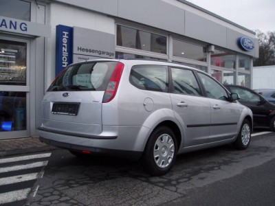

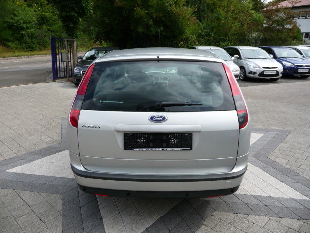

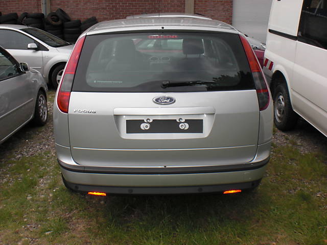

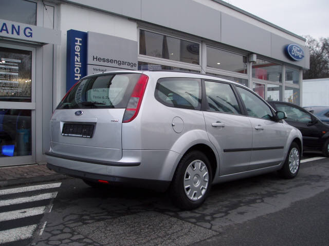

Tak jsem kouknul na mobile.de a origo se dávaj takhle...

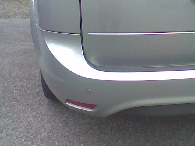

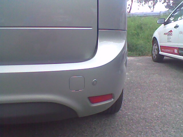

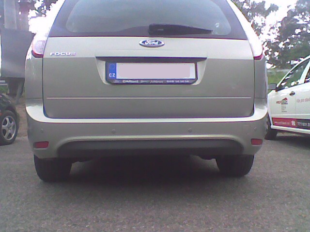

To Kota: taky jsem to viděl na autech dovezených z D. Tam jde ale o to, že neorigo park.asistenti nemají takový podložky, abys dosáhl kolmice čidla k vozovce. Ta spodní černá lišta u FFII před FL je dost šikmá a čidlo by čučelo kamsi do oblak
..zatím jsem ulovil v Brně jednoho FFII po FL (foceno mobilem-špatná kvalita)
..a asi to udělám nějak podobně ... práci čest

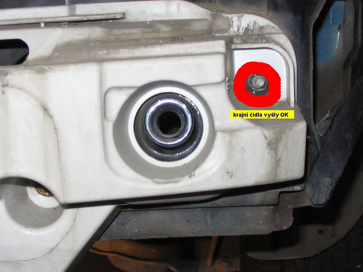

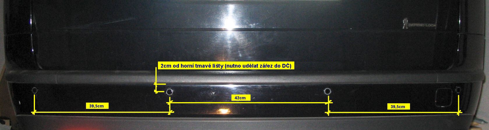

... Zdravím vespolek ...

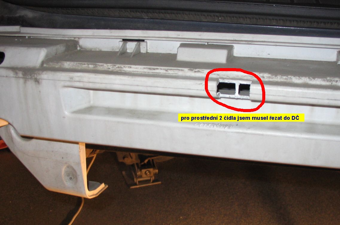

tak jsem zdárně dokončil montáž parkovacího asistenta na svůj FF II kombajn....
Pro další kombajnisty 2.generace pár postřehů z montáže
Šel jsem suchou valašskou cestou...tedy s demontáží nárazníku...celkem, až na ten binec kolem, v pohodě..
Střed čidel jsem dal 2cm od horní tmavé lišty- to u mýho FF vychází cca 50cm od země a byl jsem nucen pro prostřední 2čidla vyříznout místo do deformačního členu. Jde to bez problému - je to plast. Krajní čidla vyšly do ďolíku pro šroub, který drží DČ na kastli. Vzhledem ke kvalitě čínského vykružováku jsou otvory na čidla celkem volné (možná jenom můj pocit), tak jsem čidla vzadu objel silikonem ...snad se nebudou točit.
Červenej +kabel jsem zapojil na +couvačky(barva zeleno-oranžová) a černej -kabel přímo na kastlu. Ten pípák v kapličce s displejem dělá kravál jako hrom, takže zítra se ho budu snažit nějak ztlumit...nebo ho odpájím úplně
Čidla jsem vyzkoušel...zastavím se 20-30cm od překážky..v zpětných zrcátkách to vypadá že už jsem někde zadkem nabořenej
...takže spokojenost ...
dole pár fotek s popisy...
PS. Děkuju tímto všem v tomto vláknu za cenné rady a návody, bez nichž by mě to trvalo určitě 5*déle
