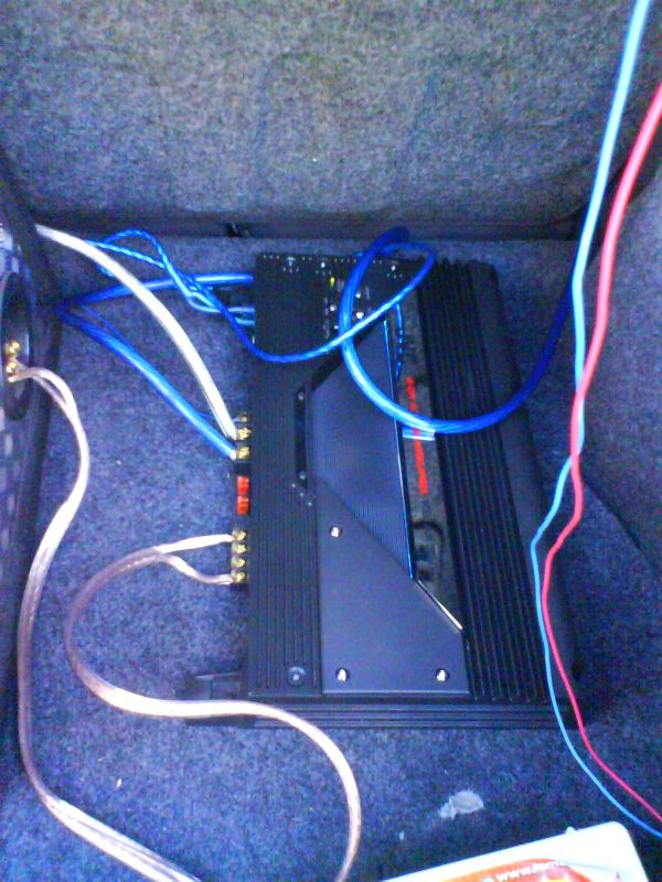

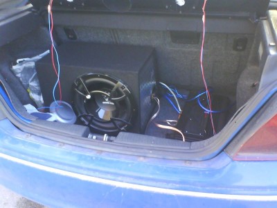

tak uz mam novy woofer ground zero 300br 400w rms..
zosilovac JVC 2x200rms..
zatial nemam auto takze mi to vozi kamos ale hra to peckovo :D na takom 9 rocnom pioneeri :)

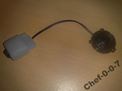

Tak jsem narazil na TOHLE . Co kdybych nevylepoval vnější plech dveří tlumícím meteriálem, ale dal tam tohle a pak jen zalepil dveře?
zirafak
Příspěvky: 8970
Re: Reproduktory
Příspěvek od zirafak » 18.05.2009 10:10
to je sice dobra vecicka,ale bez dokladneho vytlmenia nema vyznam :idea:
stigi
Příspěvky: 1354
Bydliště: Zlínsko
Re: Reproduktory
Příspěvek od stigi » 18.05.2009 10:11
vnejsi plech se polepuje/tlumi kvuli zamezeni vibraci... dynaxorb ma za ukol eliminovat odrazy od vnejsiho plechu zpatky na repro, nic vic... jsou to dve naprosto rozdilne veci a davat dynaxorb bez vytlumeni vnejsiho plechu je nesmysl... vubec bych se zamyslel jestli to ma smysl i pri kompletne vytlumenych dverich, protoze tak spickovou instalaci asi delat nebudes
