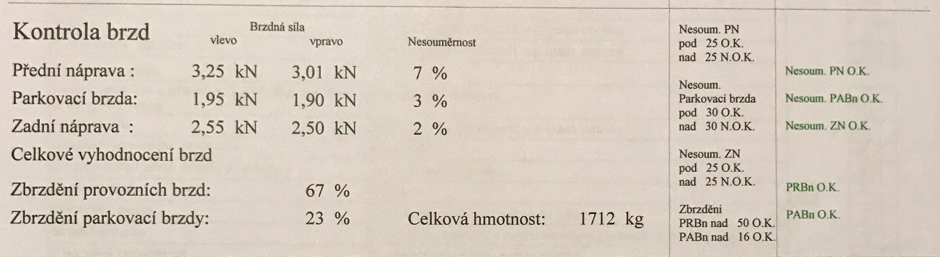

Nesouměrnost provozní brzdy může být až 25%

Neni pravda. Je nejaky vypocet kolik kN musi byt na rucni brzde nabrzdeno. Je to pro pripad totalniho selhani provozni kdy budes za kazdej kN na rucce rad...vitr73 píše:...bylo mi receno ze v podstate staci kdyz pri zatahnuti se obe rucicky nejak zvednou...rikal ze to neni provozni brzda ale jen parkovaci....

chlapi nechce se mi moc odborně pitvat tuto diskuzi, když tomu stejně moc nerozumím, jen přiložím moji laickou zkušenost z poslední TK letos v únoru (2017):
výňatek z jiné diskuze.....k tomuto přidám i jednu zajímavost ohledně katalyzátoru, když mi před lety vyplivla z podobných příčin 1. cívka, tak jsem takhle ujel asi 300 km s tím, že mi při prudší akceleraci motor jel jen na 3 válce (po vypálení čehosi v ŘJ pak už jen na válce 2 - vždy jdou spolu 1. a 4. válec a 2. a 3.) - no a podle toho jsem soudil, že jsem si tím zničil katalyzátor - u první TK to neprošlo emisemi (ale tenkrát to ještě neřešili s těmi diagnostikami jako dnes a dal mi to jen tak) a letos u druhé TK jsem se tedy obával, že už budu muset kaťák měnit - světe div se, kluk na emisích tak dlouho stál na plynu a hodnoty klesaly až do povoleného limitu, takže jsem měl radost a bylo to...
ještě doplním, že jim taky cosi nešlo spojit s OBD zásuvkou, takže nejspíš použili to, co popisujete kdesi na začátku této diskuze a nějak to obešli, do limitu splodin CO jsem se ale vejít musel a to provedli tím držením ve vyšších otáčkách po několik minut (teď čtu v protokolu o měření, že max limit pro CO je 0,2 a já se dostal na 0,17)
a měl jsem tam obyč benzín, žádný E85, jak tu kdosi radil (což je mimochodem cenné, jen pro info, že to šlo i bez toho se šikovným technikem na emisích)

nevim ze by nejake kn pocital...proste zatahnul za rucni..rucicky nejak vylezli..a rekl dobry.. jde to docela.. ale ta leva je trochu slabsi ale v pohode
