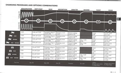

Tady jenom doplnění a sken z manuálu jakým způsobem probíhá nabíjecí proces na CTEKu MXS 5:

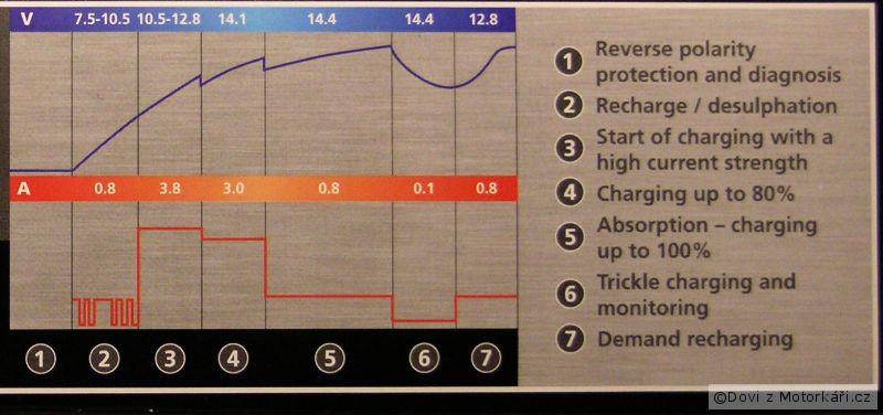

Každopádně k té jsem kdysi našel měření průběhu aspoň napětí:
https://www.motorkari.cz/tema/?t=146314&pgr=1
Z téhož zdroje i tenhle obrázek, který byl na krabici.
