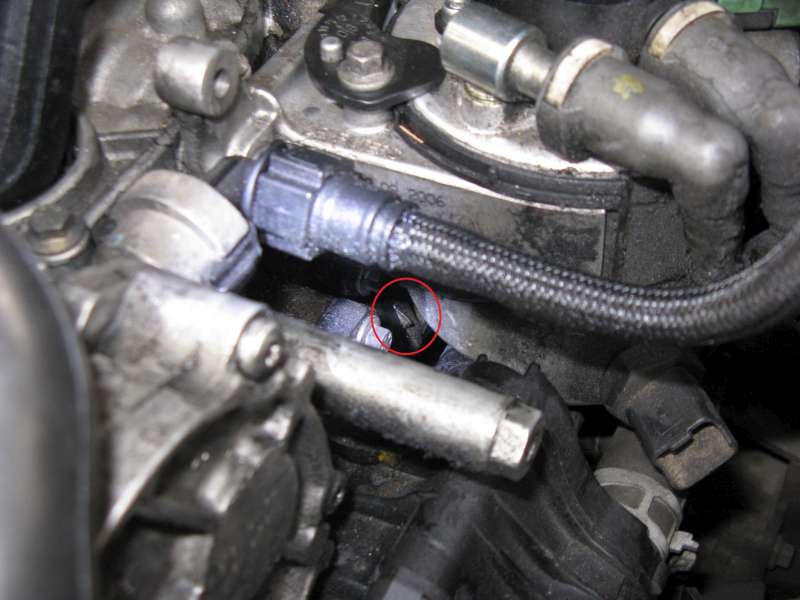

Lucky.jack - ještě přikládám fotku s označením místa zaslepení. Je to tedy podtlakové vedení? Jaký vliv na EGR a motor vůbec má zaslepení v tomto místě? Spaliny jdou tedy teď stejně sto přes EGR?
Rád bych si to nechal opravit tam kde mi to "vykunili" ale nerad bych tam byl za v...a
Už jsem tam byl jednou, protože jsem nevěděl kde tu záslepku udělali, ale podle tvého návodu jsem ji nenašel tak jsem se tam vrátil jestli to vůbec zaslepili a ukázali mi tohle místo. Že prý je to jedno a kvůli přistupu a takový ty servisácký kecy...

Tak jsem tedy(i pro tebe) v návodu ještě zvýraznil kde se to zaslepuje. Podle tvého označení to odpovídá přesně místu, kde se to zaslepuje. Takže jestli to opravdu zaslepili(
)a odstanili SW egr tak by to mělo být OK. I když tedy o SW odstranění nikdo neví...Pakliže je EGR v pořádku a funkční, stačí pouze egr zaslepit a nemusí se nic SW řešit. Jinak řečeno, jestli máš v čudu egr, nemusel se zaslepovat a stačilo ho SW odstranit...
A jinak...vliv to má takový, že nejdou výfukové plyny(jejich část) zpět do sání a tím se nesnižují emise, ale také zároveň se nezanáší sání sazemi. Ale funkci a využití egru si nastuduj na netu

aha, tam podle me vede podtlak k turbu...
ale je to spatne videt, tam nekde egr byt muze.

vita: Egr není na tom obrázku vidět. Je tam vidět pouze ten označenej trojúhelníček ze zásleky.
A pak tam je vývod z vakuovky do podtlakového systému.
