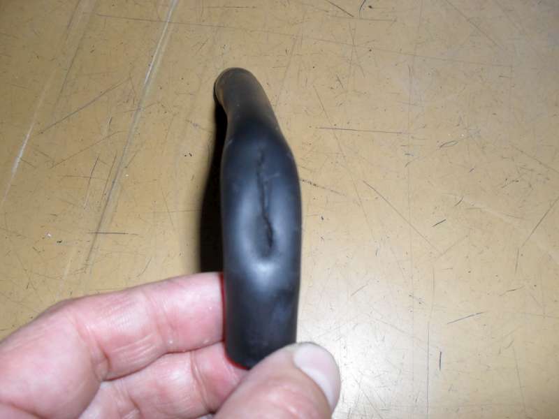

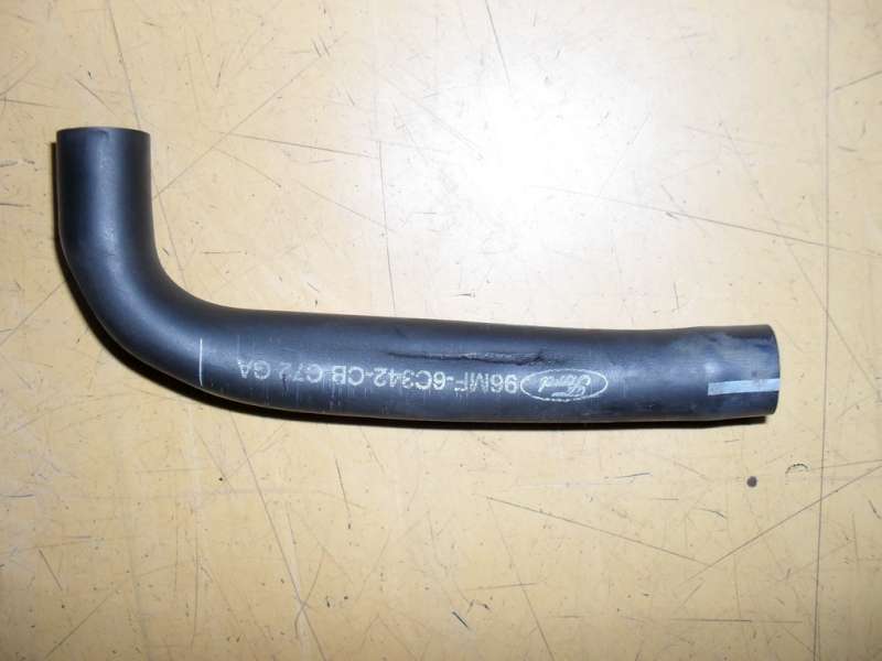

Zjistil jsem, že vzadu za trubkama sání (nebo co to je to černý na předku motoru) je zteřelá hadička, která vede z nějaké roztrojky do bloku motoru.může to být ten problém s tím dušením motoru?

- Příspěvky: 13501
Re: volnoběžný ventil
To si piš,že může.

Tak hadičky vyměněny,klapka vyčištěna,volnoběžák vyčištěnej a po chvíli prošlapávání plynu se to zase dusí!!
Já už fakt nevím kam sáhnout!
