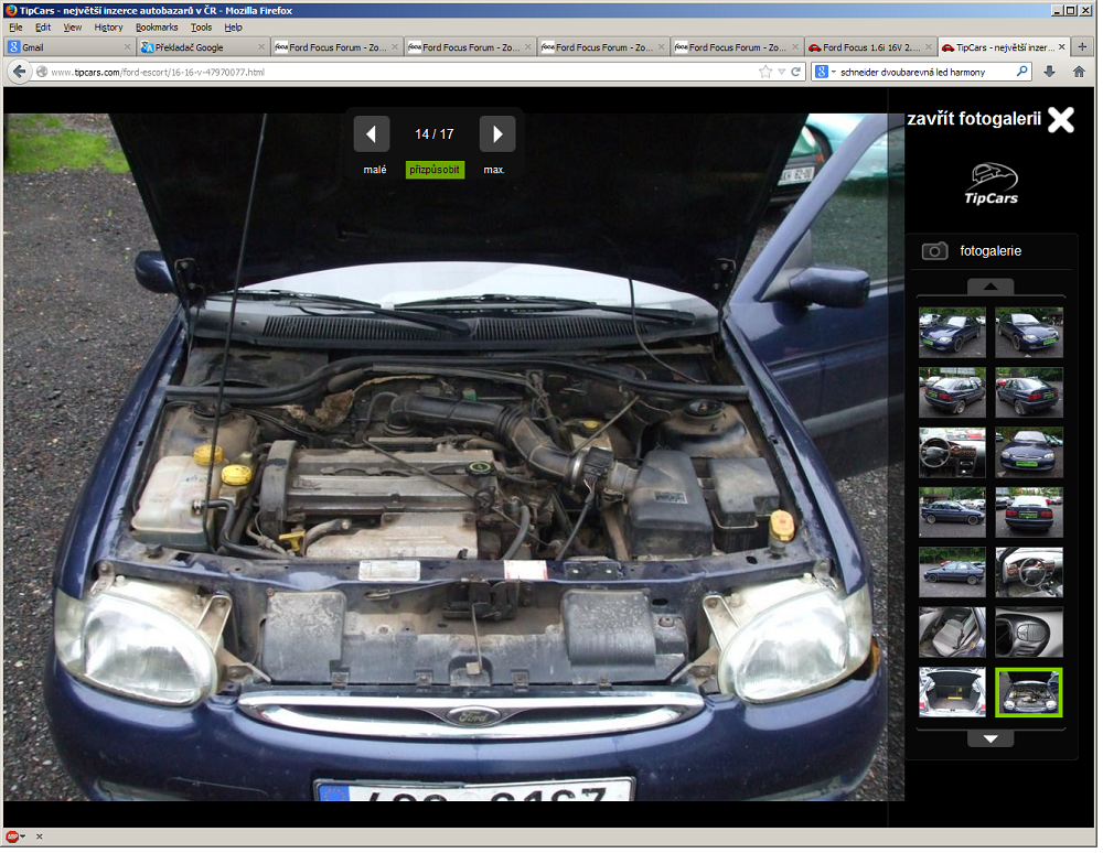

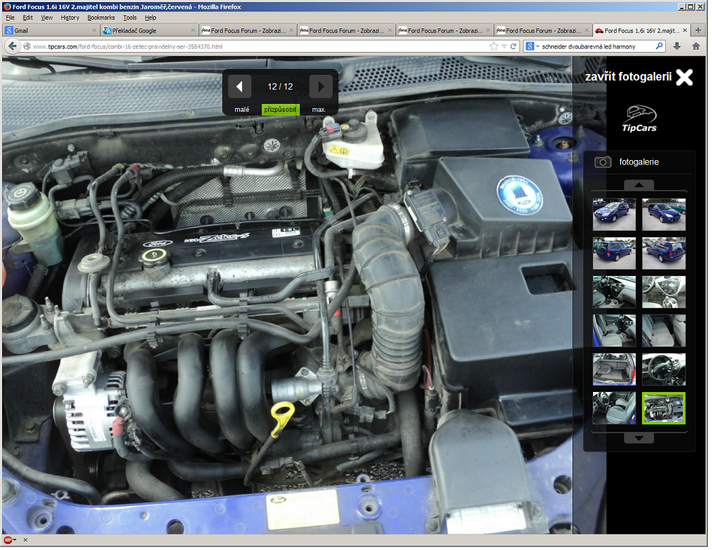

Stranově otočený? To znamená, že i rozvody jsou na druhé straně? Porovnej si to sám, u obou aut rozvody vlevo, zapalovací cívka vpravo, u focusu sání vpředu, výfuk vzadu, u escortu naopak:miki21 píše:Motor je akorát stranově otočený, jinak tam rozdíly samo jsou, ale ne až tak markantní. Kdybych vedle sebe postavil odstrojený motor z esca a z focuse, tak na první pohled nepoznáš který je který.
Focus 1.6 (74kW), r.v. 1999: Escort 1.6 / 16V (66kW), r.v. 1998:

- Příspěvky: 13620
Re: Cukání/škubání motoru při prudkém přidání plynu
Fotky si umím najít taky, navíc jsem těch motorů už "pár" i viděl live.
Sání s výfukem jsou obráceně, jinak jsou si ty motory dost podobné.

- vitr73
- Příspěvky: 3916
- Bydliště: Železný Brod
koukam na te jedne fotce jak je krasne na te 1.6ce motoru pristupnej altik na montaz...to i zavidim...
