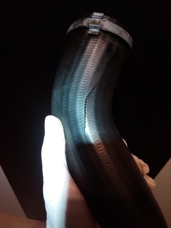

Najprv by som vylucil dieru v sani. Ak nemas na to vybavu, mozes napriklad rozpojit sanie za turbom a pred velkymi plastovymi zvodmi. Jednu stranu zapchaj rukou, do druhej fukaj ustami. Budes citit, ci to niekde fuci, alebo nie.
Prednedavnom som riesil "chybu MAF". Bola to zle nasadena priruba potrubia na sacie zvody - nalavo ako ide potrubie z IC, cez chcipaciu klapku, vlnovec a vchadza do zvodov. Je tam priruba na 3 sroby. Ten treti napavo niekto zle zalozil, zle zatiahol a fucalo to tadial. Cele okolie zasvinene od oleja.
Po vymene EGR si ho dufam resetol.

Díky za rady. Zítra to snad rozeberu a prohlédnu od mezichladiče po "chcípací klapku". Ona tam díra někde bude (doufám).

Díra tak pět centimetrů. Vyndal jsem trubku ven, očistil tech. benzínem, nalepil na to pár flastrů na kolo, přetáhl duší, a pak pár omotávek nějakou páskou a pak stahovací pásky, co se vešlo. Než seženu novou, mělo by to vydržet. Zítra uvidím, jestli je vyřešeno a našel jsem zdroj všech chyb.

MAF a nedostatocny tlak turba by mal zmiznut.

Od mezichladiče stlačeného vzduchu ke klapce. Jde svisle vedle pravé části chladiče. Pravé světlo jsem vyndal a docela to šlo ven. Ovšem držák, co je uprostřed, ten jde ven blbě.
edit: Po běžné cestě nula chyb a auto jezdí, jak už dlouho ne. Tak snad bude zase pár desítek tisíc km klid a budu řešit jen spotřební věci (aktuálně mám skoro 280 kkm).
