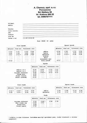

Myslím že Wolfovi2 sem tady sliboval hodnoty geometrie náprav... třeba Vám to někomu nějak pomůže,jinak už sem koukal že to sem dával romík...je to teda postavený na pružinách Eibach
Ford Mondeo ST220
Ford Mondeo ST220
