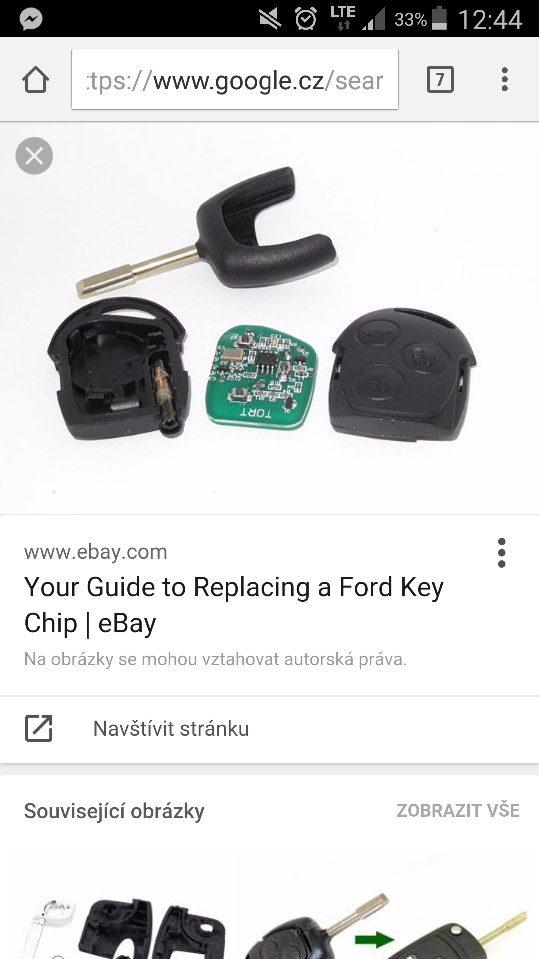

Alespoň už vím jak vypadá ten imo a kde ho najdu..

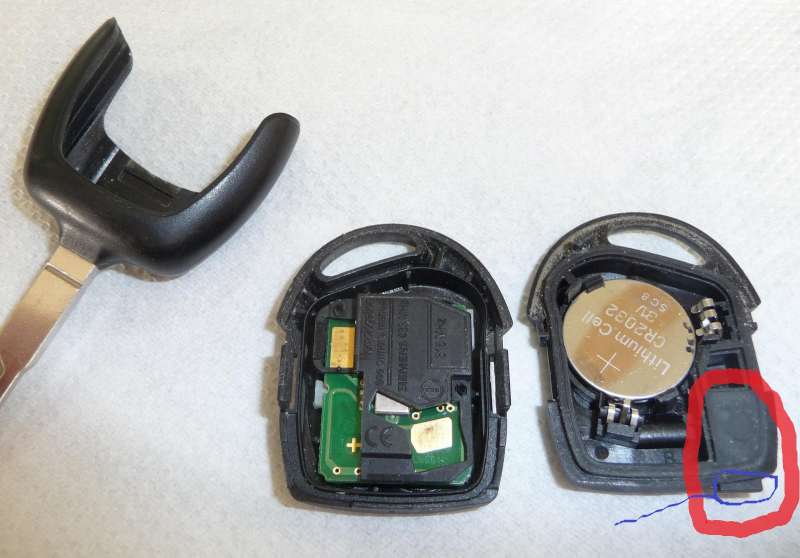

Tady je fotka té nové kastle pro ten klíč.

Presne. Do pravyho horniho rohu ty levy casti to das, je tam na to presne misto.

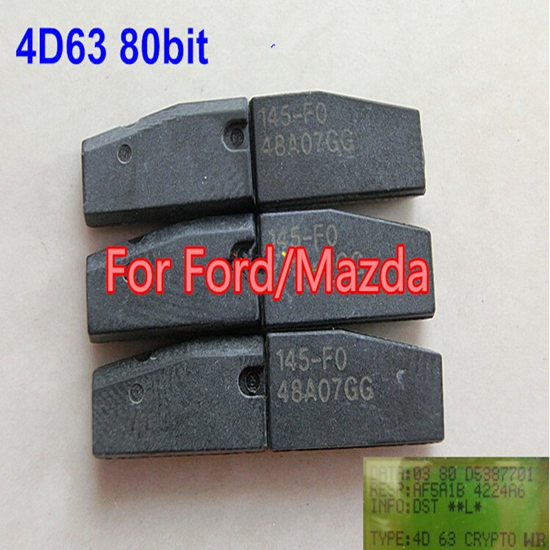

Tenhle válcovitý chip mít nebudeš.
Budeš mít tenhle mk2
http://www.ford-focus.cz/forum/viewtopi ... a&start=30
KEY-CHIP-FOR-FORD-for-MAZDA-ID-63-4D63-80bit-NEW-TRANSPONDER-CARBON-free-shipping-2pcs.jpg

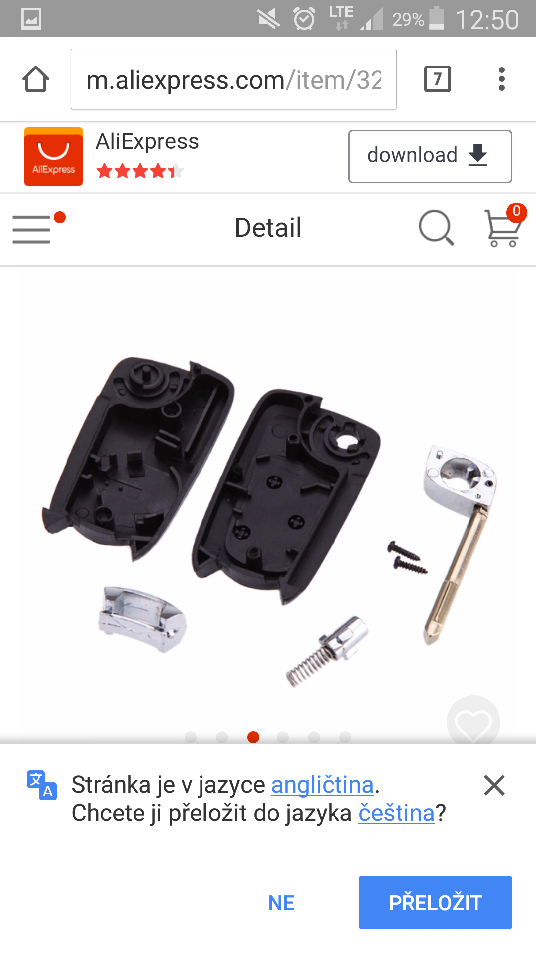

Tak som sa konecne dostal k tomu povenovat sa vyklapacke ktoru som objednaval z Aliexpressu. Kluciar ju vyfrezoval bez problemov (nehovoril som, od kial je), no do zamku nesla (ledva do polovice).
Panko zacal lamentovat, ze to je z Ciny a ze keby to vedel tak to ani nerobi... no rodeny optimista. :wink:
Zobral som digitalnu subleru, planzeta bola o 10-tinu mm sirsia, tak som urobil 1, slovom "jeden" tah na najjemnejsom brusnom kotuci a kluc ide do vsetkych zamkov este lahsie ako original. :Dancer:
(Bez srandy, manzelka to potvrdila.)
Takze tolko k praktickej skusenosti, keby ste poculi nejake nareky na planzety z Ciny.
(Este sumar - kompleny vyklapaci kluc s imobilizerom z Ciny 12,67USD; original Ford cca. 300EUR.)
