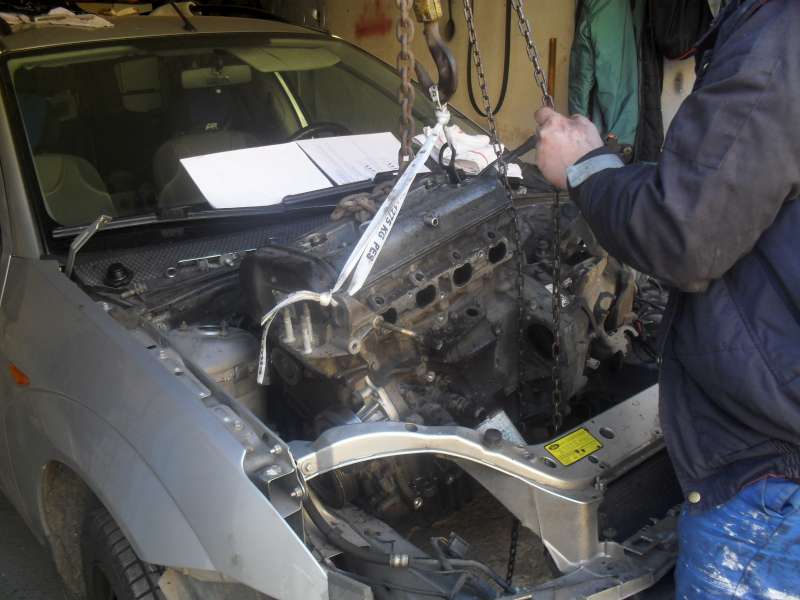

Jj, jenže výměna dílů je pro mě stále na domácí práci a to i v případě celho motoru. Ono na překroužkování motoru, sundání hlavy, rozvodech apod není zas taková věda a opravdu k tomu stačí informace a šikovné ruce.. Já myslel spíš věci jako broušení hlavy, ventilů, popřípadě výbrusy válců vkládání vložek atd.. tady už hold garáž nebude vhodné řešení... Měnil jsem ložisko, doma jsem vše rozebral, připravil pak jen skočil kamarádovi do servisu a ložisko nalisoval, pak montáž doma v garáži...
