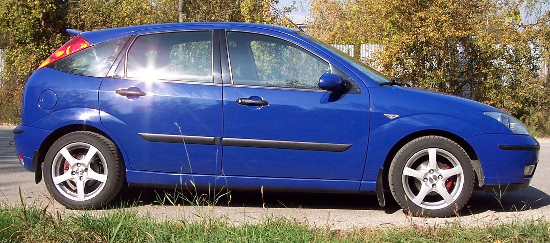

Ford Focus hatchback 1,8TDDi GHIA, 110+PS, 243+Nm, 12/2000, lightning blue, MOMO S-five black 17", H&R TwinTube-40-70mm, K&N, Alpine IVA-D511RB, chrom, airbrush...

pozri sem , mám 7x15 ET 38 a je to len tak tak
