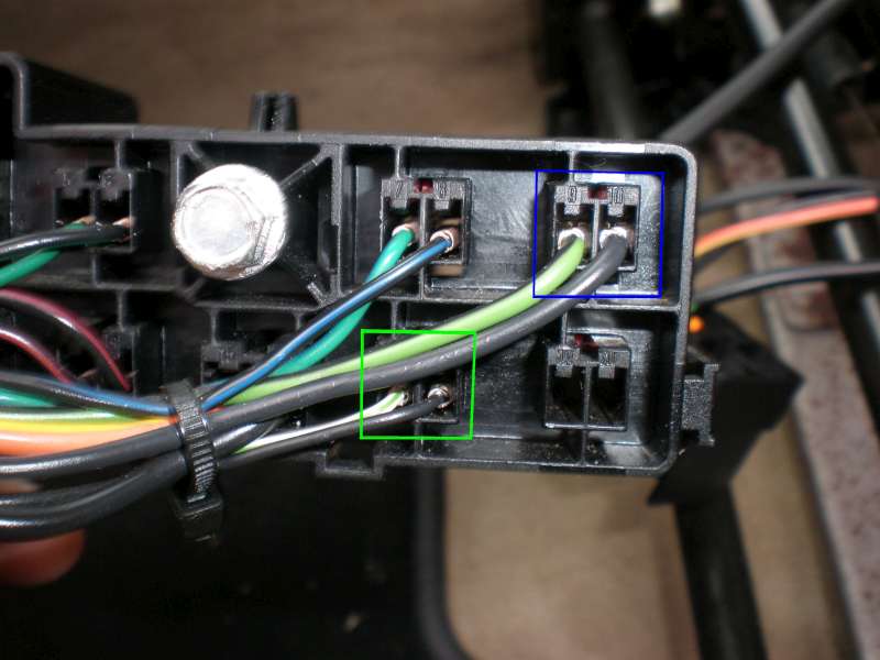

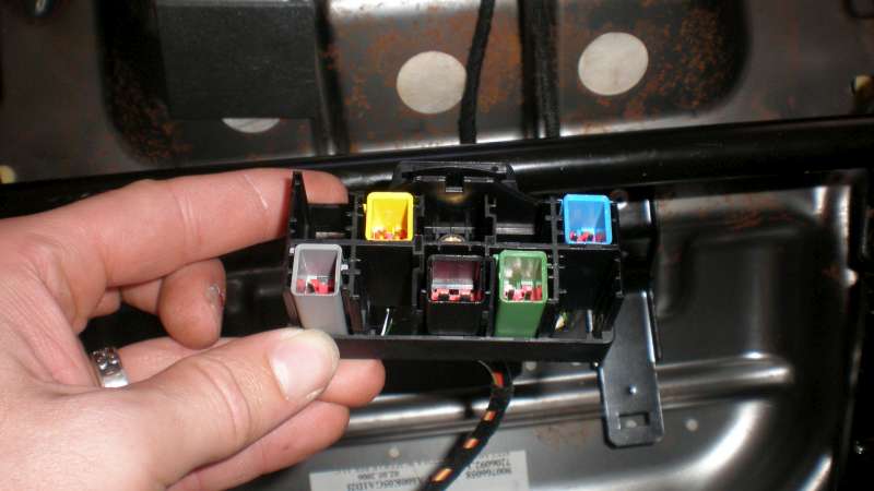

No nevedel som ake presne potrebujes, ci predfaceliftove co sa daju iba zapnut a vypnut, alebo poface. co je variabilne vyhrievanie. No ale ako pises ze potrebujes aj vyhrev a aj chladenie, tak to bude zlozitejsie. Tie zohnat jazdene je problem. A nove stoja cez 170€. Ja mam take, ale len cisto na vyhrev, bez chladenia.
A ktory myslis konektor? Co su tie dva, zeleny a modry? Je to takto

Ghoste ještě jednou děkuji za fotku,ale potřeboval bych právě druhou stranu,respektive ta co ti jde z auta do sedačky,podle toho co jsi mi vyfotil usuzuji že se jedná o fotku ze sedačky do auta.

Peťas to je přesně to co jsem potřeboval,díky,já jsem si to myslel že je to on,při prozvánění káblíků mi tento konektor zazvonil,

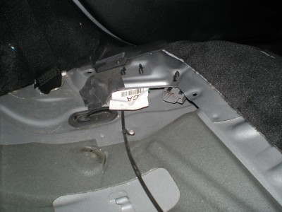

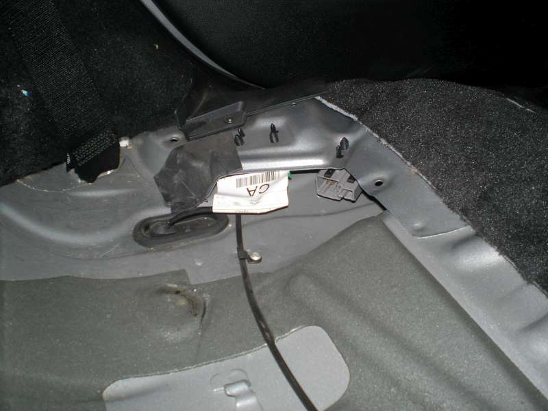

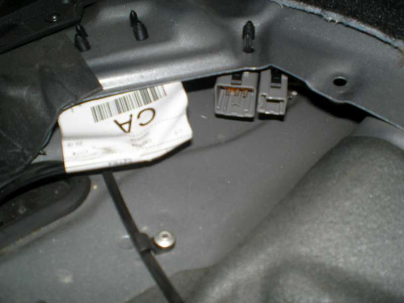

Ahoj!
Pri vysavaní auta som pod zadnýma sedačkama objavil po stranách nazapojené konektory.
Mám kožu a nemám vyhrievanie ani predných ,ale predpríprava asi je , lebo konektor na regulované
vyhrievanie tam mám. Ak niekto má vyhrievanie aj zadných sedačiek, kde je ovladacie tlačítko?
Videl som tu fotku kde bol na strednom panely vzadu nad popolníkom, ale bol to originál??
Foto konektorov dodam zajtra. Vďaka..
Stredový panel som ešte rozobratý nemal a tak neviem či tam nejaké káble končia..
Konektory su rovnaké na oboch stranach

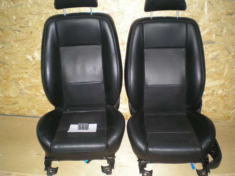

Ahoj!
Tak zadný výhrev zatial odkladám ,lebo síce mám Ghia a kožu a nemám ohrev ani predných.
Podarilo sa mi zohnať toto: A má to dokonca aj chladenie.Prípravu káblov mám ,takže dúfam že sa mi to podarí rozchodiť. Sú z toho vybraté motorčeky takže to budem musieť poskladať s mojich.
Večer som skusil zapojiť aspoň tlačítka a fungovali!!! Aj do červena a opačne do modra. Myslel som že bez spojenia s tou jednotkou pod sedakom to nepojde a išlo....
Zlá správa ale je že potrebujem na tie tlačítka taký špec šuflík.Ten čo tam bol do teraz musí preč a
druhý na tie tlačítka musím zohnať.
sedačky s ohrevom a chladením plus tlačítka.
