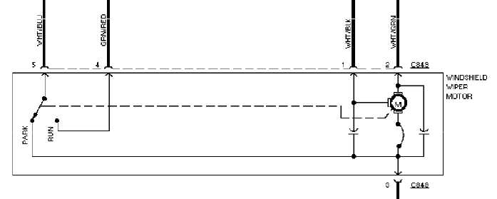

pelen
Příspěvky: 9259
Re: Problém se stěračem
Příspěvek od pelen » 11.02.2008 20:40
Poloha "Park" je ovladana primo motorkem:

pelen
Příspěvky: 9259
Příspěvek od pelen » 24.02.2008 17:02
Pokud sterace po vypnuti dobehnou do parkovaci polohy, tak chyba neni v dobehovem kontaktu, ale v GEM jednotce, ktera ridi casovani steracu.
