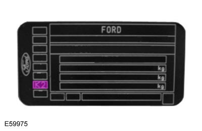

Dobrý den, mám dotaz! Mám auto Ford Focus MK2 modré barvy, ale potřebuju zjistit kód té barvy.
VIN: WF0SXXGCDSAA77505

na stitek v aute jsi koukal?
predposledni pozice v levem sloupci

farba- ink blue ford kod farby 3CYCWWA
