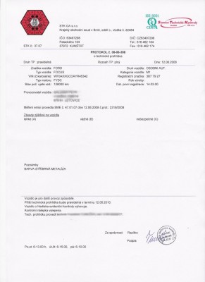

Také jsem byl na technické, protokol přiložen. :mrgreen: Emise nejsou nutné, z výfuku šel teplý vzduch :lol:

petulka píše:Také jsem byl na technické, protokol přiložen. :mrgreen: Emise nejsou nutné, z výfuku šel teplý vzduch :lol:
blahopřeji k taky čistému protokolu :wink: :lol:
