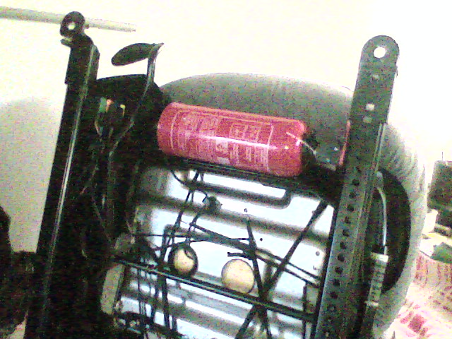

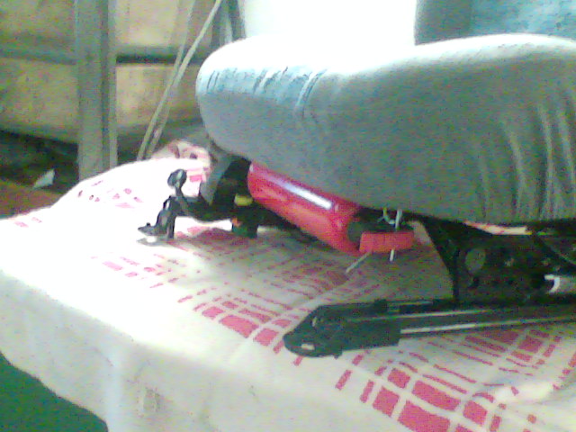

herizn
Příspěvky: 706
Bydliště: Olomoucko
Re: Jaký a kde máte hasící přístroj
Příspěvek od herizn » 23.05.2008 21:21
Mám tohle provedení a naprosto bez problému,držák i hasičák se vlezl a drží.
