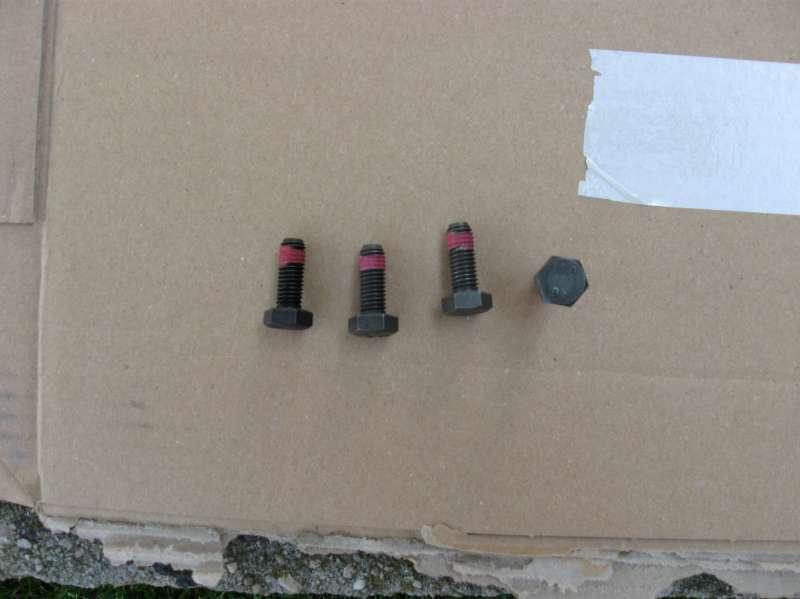

Chápu to dobře, že máš na těch šroubech KO hlavy kam nasazuješ klíč, ale závity jsou OK?
V balení s novými destičkami tyto šrouby většinou bývají přiložený a mají na sobě nanesený lepidlo. Dokonce tam bývají 4 kusy i když pro výměnu destiček stačí povolit dva(většinou). Doma se mi jich několik válí. Zjisti rozměry a pokud budou sedět, tak ti je za poštovný pošlu.

- Jardak
- Příspěvky: 2711
- Bydliště: Kaznějov
Re: Výměna zadních destiček a kotoučů
Jsou to oni? Rozměr M8x20

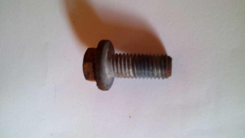

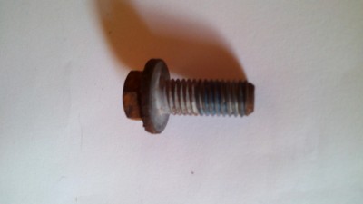

- Příspěvky: 1352
Šrouby mají rozměr M10x25.Kupoval jsem je ve fordu za 40kč kus, s vyšší pevnostní třídou je v běžném železářství nemají a do 30km vzdálené speciálky se mi pro 4 šrouby nechtělo.
P.S. Šrouby M10 na 13 klíč nejsou až tak běžné.Většinou jsou na 17 popř. na 16 klíč.

Standa.64
- Příspěvky: 1352
Radekjo to chce na dvojkovýho fokuse nebo ne ?
- Radekjo
- Příspěvky: 1517
- Registrován: 08.12.2009 18:30
- Bydliště: OVA
Ano. Na dvojku. 40 za šrubek to je děs.
