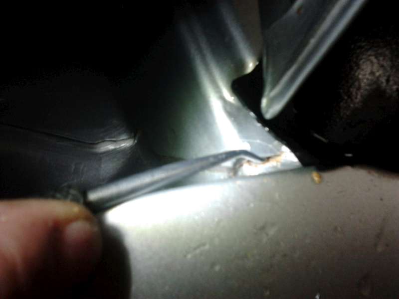

Tak jsem si o víkendu udělal radost. Nejdřív proběhl telefonát do Ostravského servisu kvůli zatečení u zadních dveří, ale bylo mi řečeno, že je to za málo peněz. Že radši mění motory, spojky, a tak. Tohle je na dlouhé lokty, a za málo peněz. Tož sem nelenil, sebral auto, a v sobotu večer jel otravovat kamaráda do Hranic, co má dílnu, hadici s vodou, a tak. Taky jsme sundali vzadu tapec, od hagusů nic, mokrý byl jen rožek. Jak na to lil chvíli vodu, objevili jsme kousek špatně zatmeleného místa hned za hagusem, tmel nebyl vtlačený do spoje mezi plechy. Jak na to přišla voda, ukázalo se to. Kousek jsme to vyřízli, naplnili tmelem, a už neteče. No a až se budu chtít dobře pobavit, zavolám zase do servisu 8)

Zdar zatekalo mi tam taky a byl praskly tmel na spoji pod zadnim naraznikem.Musel jsem sundat naraznik a hned v miste kde je ten pravy horni plastovy sroubek co drzi naraznik je misto, kde to bylo zatmeleno od vyrobce , tam na sebe dosedaji plechy. Tmel byl vydroleny .Zalepil a netece.
