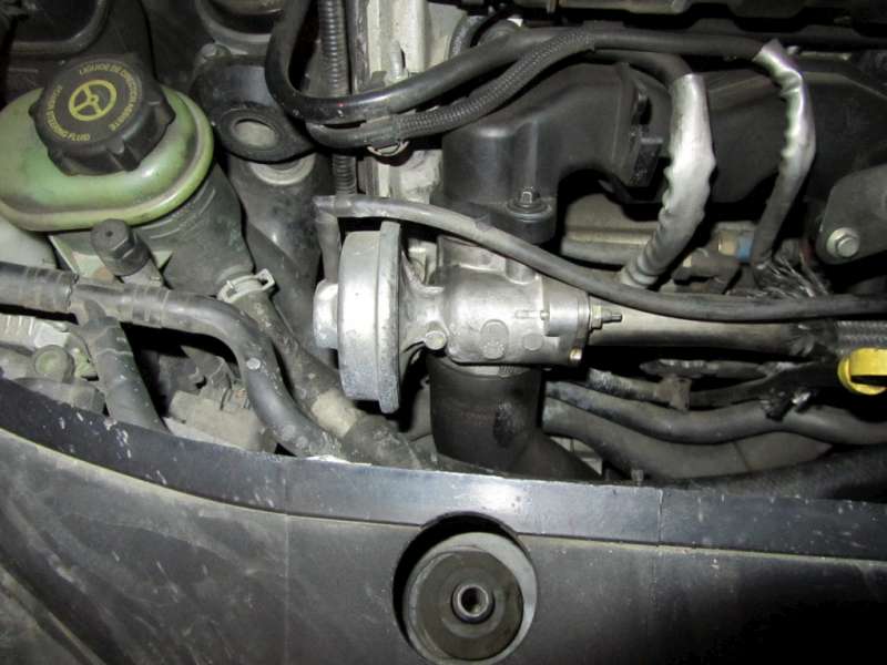

Jinak toto je moje egr

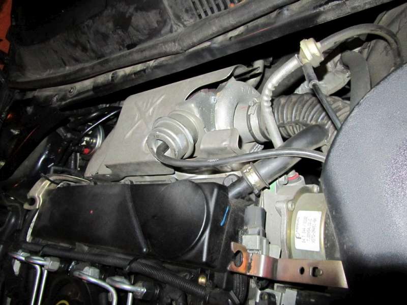

a toto moje turbo

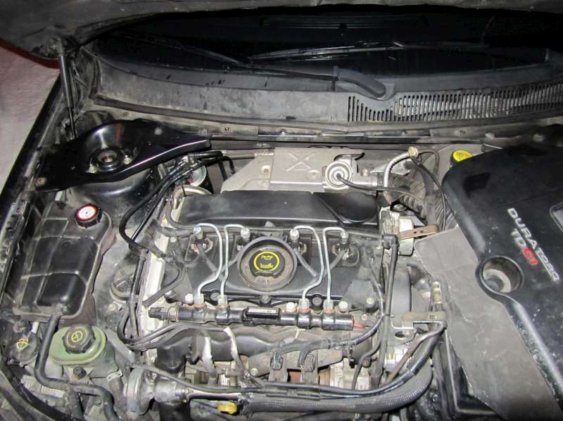

a motůrek

EGR jasné Euro 3
U turba s podtlak. naklápěním,bohužel nevím jak vyzkoušet funkčnost :nixw: ,alektrické je v tomto otázka chvilky.Jestli je tam ale z druhé strany vidět táhlo z toho podtlak. válce taky by se určitě taky dalo třebas usty vytvářet podlak na té přívodní hadičce,chce to jen omrknout.
A skáče to fakt dost,věřím že je to dost nepohodlné

Z druhé strany? Teď nechápu :bebng: To turbo, když se plní tak hvízdá, že? Normálně jsem ho slyšel,že si pohvízdávalo, ale dneska to bylo nějak hlučnější. A pls s egr, jak zaslepit?

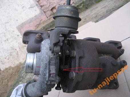

Dalo to práci ,ale našel sem takže i u podlaku jako máš ty jde vyzkoušet jestli lopatky turba chodí uplně hladce.Na foto je šipkou naznačené místo kde je třeba z hřídelky sundat segerovou závlačku rozpojit a vyzkoušet chod lopat od jedné krajní polohy do druhé a pak zas spojit.Je to pod tím hlinikovým krytem turba seshora.
Až budeš mit záslepku v ruce pochopíš,kam s ní :wink:
Ale pořád se mi stejně jako Vitalishovi zdá že to jde spíš z převodovky.
