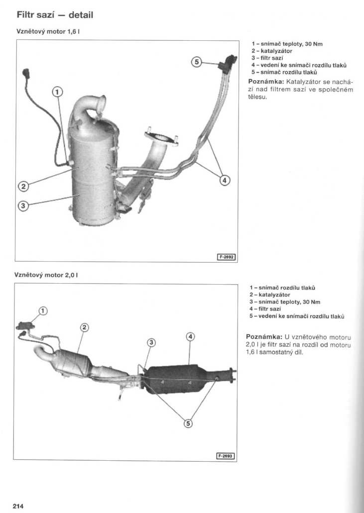

kibut píše: Tiez podla manualu Jak na Nej pre Cmax 5/03 a Focus od 11/04 na strane 214 je obrazok oboch filtrov a spominaju sa tu obe typy DPF...
Pre motory 1,6litre uvedeny cDPF, cize spolu s katalyzatorom a pre 2,0 litre je uvedeny aDPF cize katalyzator je oddeleny od DPF. 8O
Kde to je napsaný (cDPF, aDPF)? Klidně ti sem hodím i přechozí stránku s povídáním, tam to taky nepíšou.
kibut
Příspěvky: 67
Registrován: 30.04.2013 08:14
Bydliště: Košice
Re: Signalizace probíhající regenerace DPF
Příspěvek od kibut » 01.08.2014 19:39
Pozri jwdnu stranu predtym. Odatavec :Aditivni system a Katalyticky system... tam je to popisane.
Edit: tie dve skratky mam z ineho vlakna. Ja som to pochopil tak:
aDPF je aditivny
cDPF je katalyticky
alebo sa mylim?
