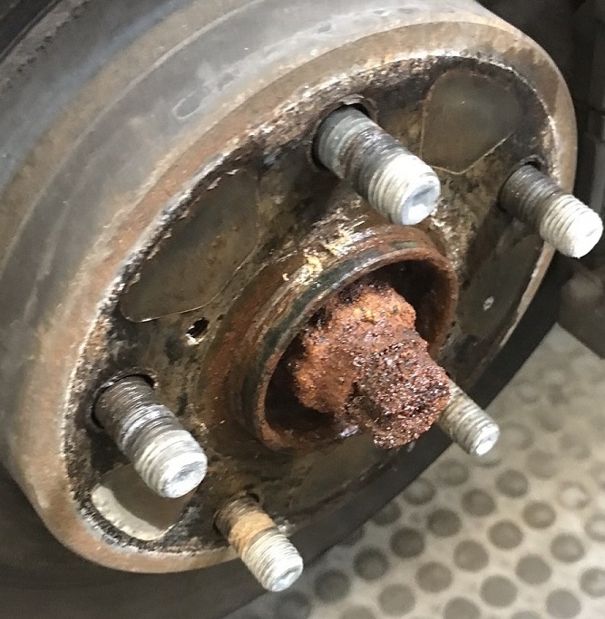

Jak tedy chránit štefty a střed kotouče proti korozi zvláště v zimě ? Zrovna šteft v tahu jen tak nepraskne,v drtivé většině případů se ukroutí při povolování zarezlé matice. Při stoupání závitu 1,5 nebo 1,25 je matice podstatně odolnější na samovolné povolení než u klasického stoupání a když zaroste,tak právě díky jemnému závitu se s toho stává prakticky nerozebiratelný spoj a nepomůže ani chemický klíč.Ještě možná autogen,ale v tom případě a musí postižené štefty vyměnit.Původní povrchová úprava šteftů vezme za své již po několika zásahy drátěného kartáče a pak už jen rezne.I tohle umí jedna zimní sezóna.
- jenikHK
- Příspěvky: 3155
Re: Mazání dosedací plochy disku ano/ne
Osobně dávám konzervační vosk, Napr. Tectyl Amber mam poznamenan, jen na stredici plochu naboje. Dosedaci plochu nechávám cistou. Osvedcily se nam v tomto kotouče ATE, vydrží dlouho pěkné.
Štefty jsem mimodek vyřešil maticemi na plechace, které jsou delší, nez samotné Štefty - celý zavit je uvnitř matice.
Na závěr stříknu ještě trochu vosku na matici poloosy, ať to nevypadá, jak na te fotce;)
