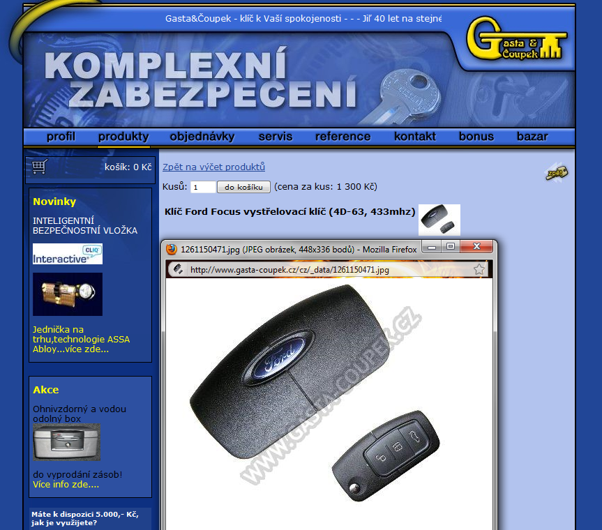

Re: Objednat sklopný klíč ?
Příspěvek od Radekjo » 19.03.2010 18:28
FM MKV 2,0 TDCI 15
simi77
Příspěvky: 8
Registrován: 17.04.2009 12:06
Bydliště: Prachatice
Příspěvek od simi77 » 28.03.2010 22:38
Tak tohle vypadá zajímavě - má s tím někdo nějakou zkušenost?

filip.w
Příspěvky: 35
Registrován: 19.10.2009 20:10
Příspěvek od filip.w » 28.03.2010 23:22
Já tam volal a prej stačí ho jen nechat vybrousit a nakodovat akorát nevim na kolik tohle vyjde u nás... Ale jak je na tom s kvalitou... :roll:

Voyta
Příspěvky: 28
Registrován: 05.05.2009 20:27
Příspěvek od Voyta » 29.03.2010 14:10
Zdravím,
Ford Malý a Velký - broušení 300 kč, nakodování 630kč
Každopádně bacha na kvalitu, některé neoriginální jsou od originálu neroznatelné a některé jsou hrozné..

Radekjo
Příspěvky: 1517
Registrován: 08.12.2009 18:30
Bydliště: OVA
Příspěvek od Radekjo » 29.03.2010 16:02
Tesco Ostrava-Hrabová tam je v hale klíčnictví kde mě dělal přímo majitel (p.Straka) nový klíč i s kódováním.

Boban
Příspěvky: 8641
Bydliště: Havl. Brod (CZ)
Příspěvek od Boban » 30.03.2010 10:38
nakodování je to, že povolí v GEMu ten nový klíč pro imobilizer a naučí centrál, pokud máš dva klíče uděláš si to sám před barákem :-)
