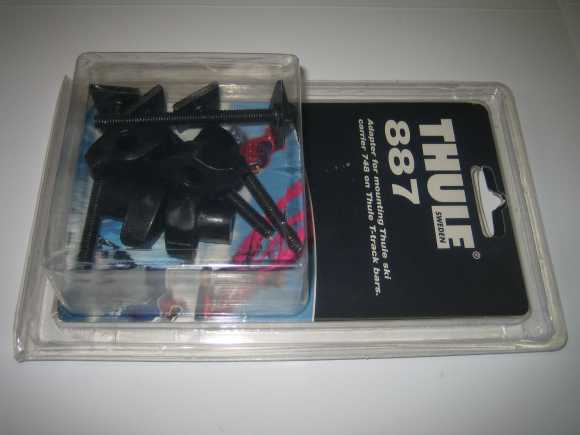

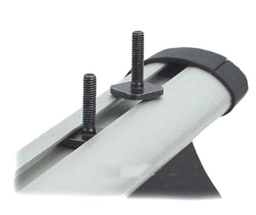

vypadá to následovně - do aero tyčí nasuneš T adaptér a k němu se pak šroubuje příslušenství
našel jsem i samotné T adaptéry, jen nevím, jestli to není moc vysoké (moc dlouhý šroub). jak dlouhý ho k Thule Proride 591 máte, abych ho nemusel zbytečně pak řezat...?
aero tyč a T adaptér

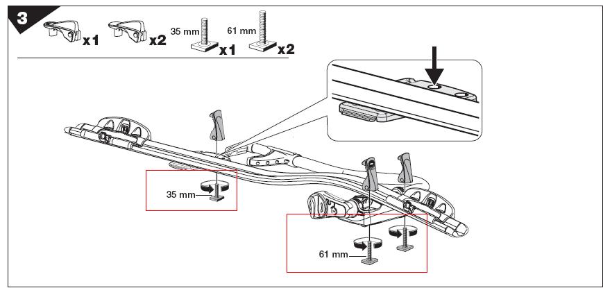

kdo hledá, najde - 2x 61mm vpředu, 1x 35mm vzadu. chvilka přemejšlení a hledání a ono je to přímo v montážním návodu :roll: jsem zvědavej, jestli tohle někde seženu...
pro ty, kdo by chtěli vidět, jak se nosič na kola na aerotyče montuje, tak přikládám i samotnej manuál na Proride 591, je to na 4. straně..
Manuál Thule Proride 591

coze, to ma jako udrzet??? mam ty T adaptery k Proride + objemky ale koukam ze udelam vsechno proto abych mohl pouzit radeji objimky, ktere mi teda prijdou MNOHEM FESTOVNEJSI. i kdyz asi by to nevyrabeli kdyby to nedrzelo - no ale u mne to zadnou velkou duveru nevzbuzuje - myslel jsem si (nez jsem videl tenhle navod) tyhle T adaptery se nejak tou aerotyci provlekaji.
ford focus II turnier 1.6 16V 74kW rv 2005, najeto cca 100tkm
strasa
Příspěvky: 134
Registrován: 30.10.2008 19:22
Bydliště: Č. Budějovice
Re: střešní nosič Thule na FFII (kombi s pevnými body)
Příspěvek od strasa » 15.01.2009 09:23
o to bych strach neměl. Thule je kvalita a zatím nevím o člověku, kterýmu by něco spadlo, utrhlo se.
ale je pravda, že kolo drží jen asi na plošce 2cm x 2cm :roll:
