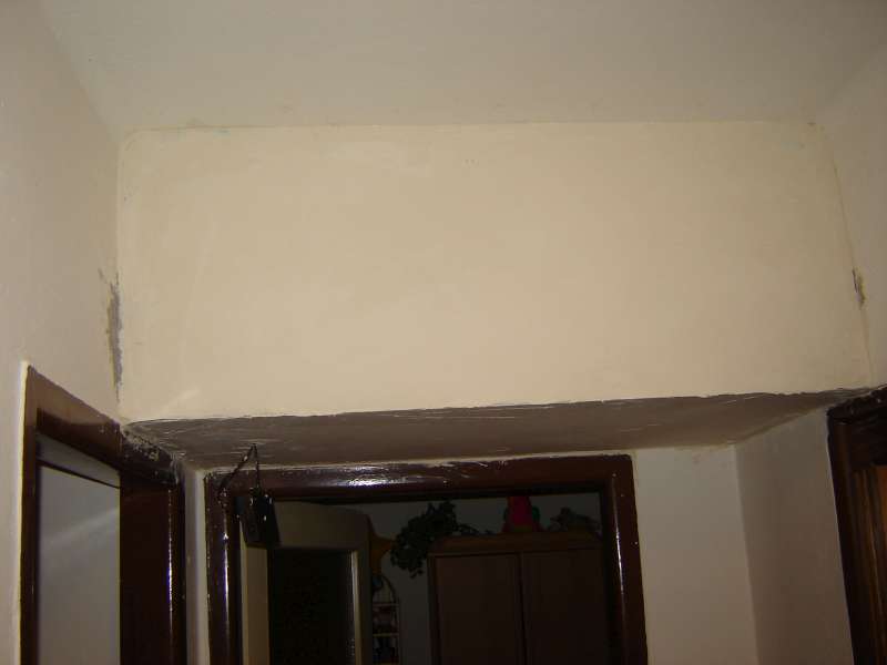

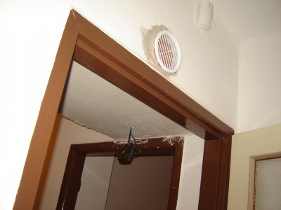

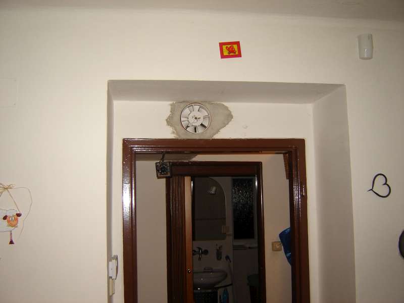

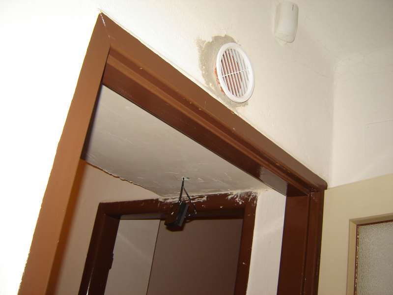

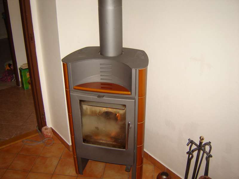

Příspěvek od Boban » 24.02.2008 20:56
Tak přikládám pár fotek ode mne z bytu, je to takový jaký je, ale za to funkční kdybych ten bat nepředělával komplet před 4roky a kamna dával před dvouma počítal bych to jinak, ale co se dá dělat je to v rámci možností.Podotýkám je to zatím provizorní čekal sem jestli se to osvědčí, zatím ano, takže budu dodělávat.

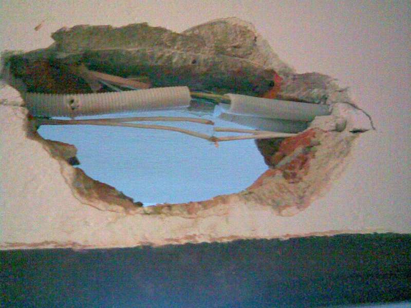

Příspěvek od Boban » 28.02.2008 09:01
Jo a tohle sem dokázal když sem to dělal :evil:
pelen
Příspěvky: 9259
Re: Krbový kamna s výměníkem versus krbová vložka
Příspěvek od pelen » 28.02.2008 19:03
Zase jsi jednou hodne pospichal. Detektor na draty jsi urcite nepouzil.
Boban
Příspěvky: 8641
Bydliště: Havl. Brod (CZ)
Příspěvek od Boban » 28.02.2008 19:23
no ne ani nic takovýho nemám :cry: , ale řádně sem vše opravil a rozvod funguje jak má :wink:
