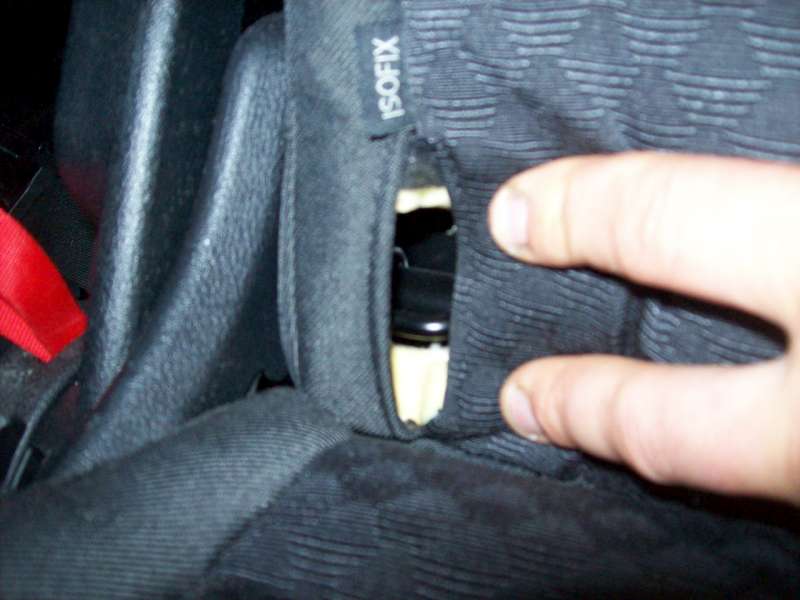

Příspěvek od Satelitek » 20.09.2009 21:17
Dzefer, nee, právě nemám. Je tam jen malinká skulinka a právě tam jsem to odhrnula aby bylo vidět, že tam ty Isofix jsou. Právě řeším, aby mi to nehrnulo sedačku. Nemohl by jsi mi prosím změřit rozteč toho iso na autosedačce, a jak je široký ten plastový nástavec? Změřila bych to a viděla. Moc děkuji.

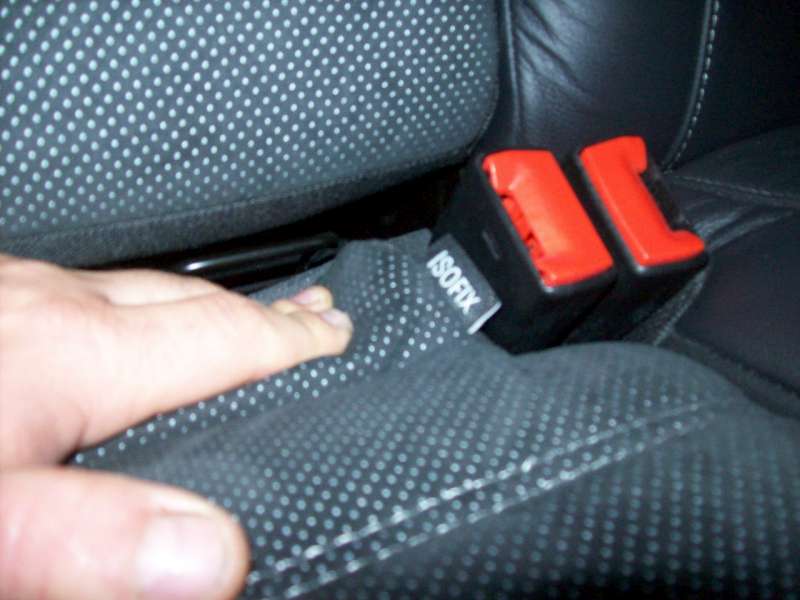

Příspěvek od foki » 21.09.2009 10:55
ja mam na jednom uchyty takto
na druhem s 3 ma bodama

Příspěvek od killerhammer » 21.09.2009 11:05
foki, mondeo to ma uplne inak ako focus, ma to pekne skryte v tych kreslach ako si dal fotky.
vo focuse to vytrca do sedadiel a davaju si tam chalani tie umele nadstavce

Příspěvek od Dzefer » 21.09.2009 11:12
kh: vytrca to tak, ze to je vidno, to je pravda, ale ked tam sedis, netlaci to. A tie plastove nastavce su ako kolajnice, aby uchyty sedacky v pohode dosli k tym kotevnym bodom. Na mondeu to nemusis mat? Nechce sa mi verit, sak potom triafas sedackou naslepo, nie?

Chlapi díky moc, ale stejně nejsem moudrá. Nafotila jsem svoje sedačky a tady je ... Obrázek
Jak jistě vidíte, nemám tam klasicky ty sedačky jako dva kusy, ale ješt přes ten "zlom" textilní kryt, který musím odhrnout abych se dostala k tomu ISO. Tak a teď co radíte? Víte co, nechci aby se mi ty sedačky krčily. :-(

Re: isofix
Příspěvek od Dzefer » 22.09.2009 07:44
dnes som to odmeral, stredy tych isofix ociek su od seba 28cm a oko je siroke 5cm.
A tebe ide odhrnut ten stred medzi operadlom a sedakom? Asi ano, ved inak by tex isofix nemal vyznam, lebo by si sa k nemu nemohla dostat. Tak to len odklop (ten stred), daj tam tie plastove cepicky/navadzace (alebo co to je) a hotovo. Alebo mi nieco uniklo?

Příspěvek od Satelitek » 22.09.2009 14:03
Dzefer, neuniklo, jen nevím JAK to odklopit. :lol: To je celé jádro pudla, prostě jak se k tomu isofixu dostat.

Příspěvek od Dzefer » 22.09.2009 14:09
to je original sedadlo, bez potahov, za nim isofix a neda sa k tomu dostat? 8O
A ked chces sklopit operadlo a sedak, ako to urobis, ked je to spojene cez ten stred? Sa to odklapa inak nez v normalnom focuse?
