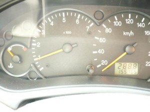

petulak
Příspěvky: 5664
Registrován: 06.02.2010 15:45
Re: Problém s otáčkami
Příspěvek od petulak » 04.12.2015 17:24
Fotečky m 004.jpg (15.4 KiB) Zobrazeno 1584 x
za, studena.
+ chytá ihned,bez plynu.
ventil není ůplně vyřazen, jen šroubek dost přitažen.
ted, za studena--cca 1000-1100
cca za 2min volnob.--cca 600-700
