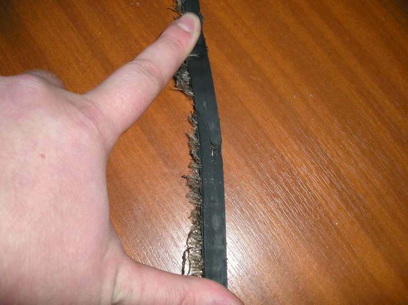

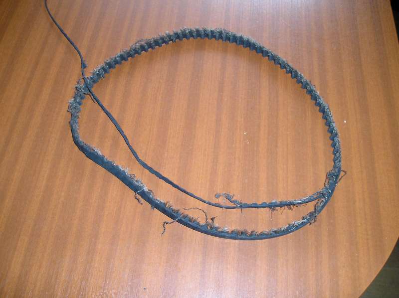

Ahoj všichni. Možná je to na samostatnej topic, ale minulý čtvrtek jsem se svým Focusem dojel, nebudu se rozepisovat o detailech, ostatně to je tady http://forum.ford-focus.cz/viewtopic.ph ... 21#p256621 Dnes mi zavolali ze servisu a já myslel že mě omejou - Prasklý rozvodový řemen. No, on není vyloženě přetržený, ale brutálně roztřepený a podélně na cáry. Jestli vám pomůžou fotky, mám ho nafocenej, ale nevím, jak je sem dát. Nyní prosím všechny o radu, protože toto není žádná sranda. Rozvoďák jsem měnil v tom stejném servisu ve 128.000, před půl rokem ihned po koupi. Na opravu mám fakturu. Od té doby jsem najel 15.000 km. Oni říkají:
- že to viděl reklamační technik jejich dodavatele a říká, že chyba není v rozvoďáku, ale že se tam musel dostat nějaký cizí předmět (asi kamínek), tudíž s reklamací neuspějeme... Je to možné???
- říkají, že s motorem nic nebude, protože u tohoto typu motoru se nemůže nic stát... Je to pravda?
- Je možné, že motor bude třeba jen nějak načatej, nebude to poznat a já to nepoznám a důsledky se projeví až časem?
- Nevíte jak můžu postupovat když mi říkají, že za to nikdo nemůže? Je možné, aby u takovéto závady za to nikdo nemohl?
Díky vám za každou dobrou radu, nebo i jen za snahu.

Origo to asi nebude, ptal sem se ho na značku, co tam dával, říkal mi to, ale hned se mi to při tý situaci vykouřilo z hlavy, ale říkal taky, že je to schválenej výrobce Fordem, ale Ford to nebyl. Je to normální autoservis, žádnej kámoš a mám na tu výměnu papír. Jde mi o to, jestli oni něco neudělali blbě a ze mě jen nedělají debila...tomason píše:máš kliku máš 8ventilů opravdu sem někde čet že když prdne řemen motor se nepotká u 16V to hrozí ,ale je to zvláštní že to odešlo tak brzo je to vše origo??

k tomu by se měl vyjádřit foky nebo jamaka ty to dělaj a servisujou kdo jinej by to měl vědět a normání to určitě není buď nějaká výrobní vada nebo určitě špatná montáž

soun očesaný zuby hlavně tam chyběj
neni to uplně jasný z toho fota

Nechybí tam ani jeden.tomason píše:soun očesaný zuby hlavně tam chybějneni to uplně jasný z toho fota

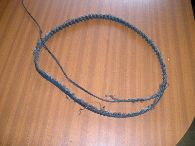

Díky. Viděl bych to na variantu úplně vpravo dole, čili nějaká chyba při montáži. Viděl jsem ten demontovanej po 128.000 a byl jako novej. Jestli máš jinej pcit, oprav mě prosím...
Ještě dám jednu fotku, na ní je vidět poškození jakoby uprostřed řemenu...

hmmmm - predpokladam ze to bol Gates. A nech mi niekto vysvetli ako sa tam dostane nejaka skalka. Je to komplet zakrytovane a nie je tam miesto na prechod skalky. A ak je aj kryt cely, tak sa nemohlo odlomit ani z krytu. A ci sanieco stalo - to tazko povedat. Nie je celkom pravda ze ked sa roztrhne nic sa nestane. predsa len ked sa trhne, vacka je nepohanana a piesty si chodia dalej hore dole. Toto bude bud na zlu montaz, alebo nekvalitny remen. A jasne ze sa chcu z toho vyvliect, ved kto by chcel platit komplet opravu ak sa nieco stalo? A ak sa to bude opravovat, asi by som siel radsej niekde inde. No nezavidenia hodna situacia.

Na "G" ta značka na 95% začínala, takže máš asi pravdu. Ty mluvíš o přetržení řemene, mě se vyloženě nepřetrhl... Je to rozdíl? I když chápu, že teď to jsou pouze spekulace, co s tím může být... Uvidíme ve středu, to mi budou volat. Blbý je na tom to, že je to servis, kterej tady má široko daleko nejlepší jméno, proto sem to tam taky dával na rozvody. I oni říkají, že to ještě nikdy neviděli, ale co jinýho by taky měli říkat...
Kryt rozvodů prasklej je, v prasklině byl zaseknutej jeden ten cár... Edit: Ale předpokládám, že ta prasklina je důsledek, nikoli příčina, přecejenom to bylo před půl rokem na výměně, to by si toho všimli a samo od sebe to nepraskne)
Taky říkali, že se mohlo zadřít čerpadlo a proto ten řemen udělal tohle. Ale to prej zjistí, až tam namontujou novej rozvoďák. Je to možný?

Jasne zadriet cerpadlo, tak to by asi roztrhlo ten remen. Cerpadlo je zospodu pohanane retazou a hore ide remen. TO cerpadlo ked je vonku v podstate bez naradia ani nepretocis. V tvojom pripade, by som povedal ze sa natiahol a v podstate posunul sa o nejaky ten zubok, ale to tazko takto povedat.
No ten kryt asi urobilo az potom ako sa to odtrhlo zboku a ked to suchalo, tak si robilo drazku. Pozaduj pri vymene originalnu sadu rozvodou, pripadne nieco znackove Continental, Bosch alebo pripadne Dayco (tieto su montovane do 1,6TDCi).
