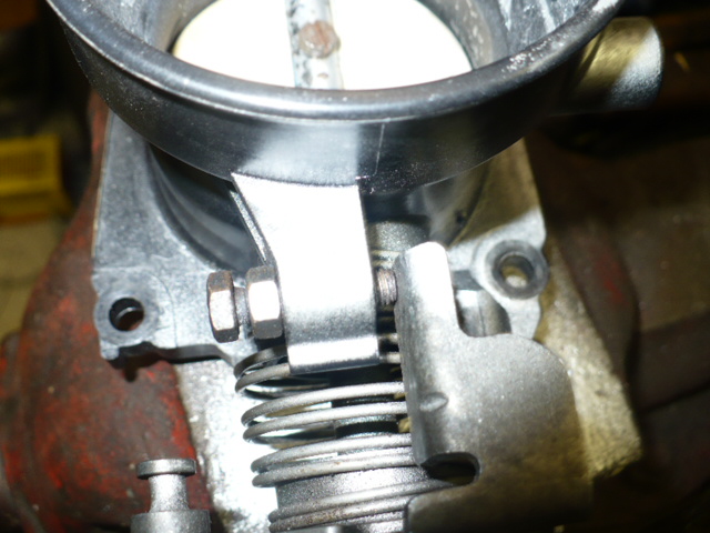

:arrow: toto + ventil, a seřízovat. :mrgreen:
a, pak máš :arrow:
Fotečky m 008.jpg (17.1 KiB) Zobrazeno 1210 x
:D :D

Mě to dělalo taky,na diag to ukázalo částečně otevřená klapka,stačilo hnout šroubkem o půl milimetru a :Dancer:
