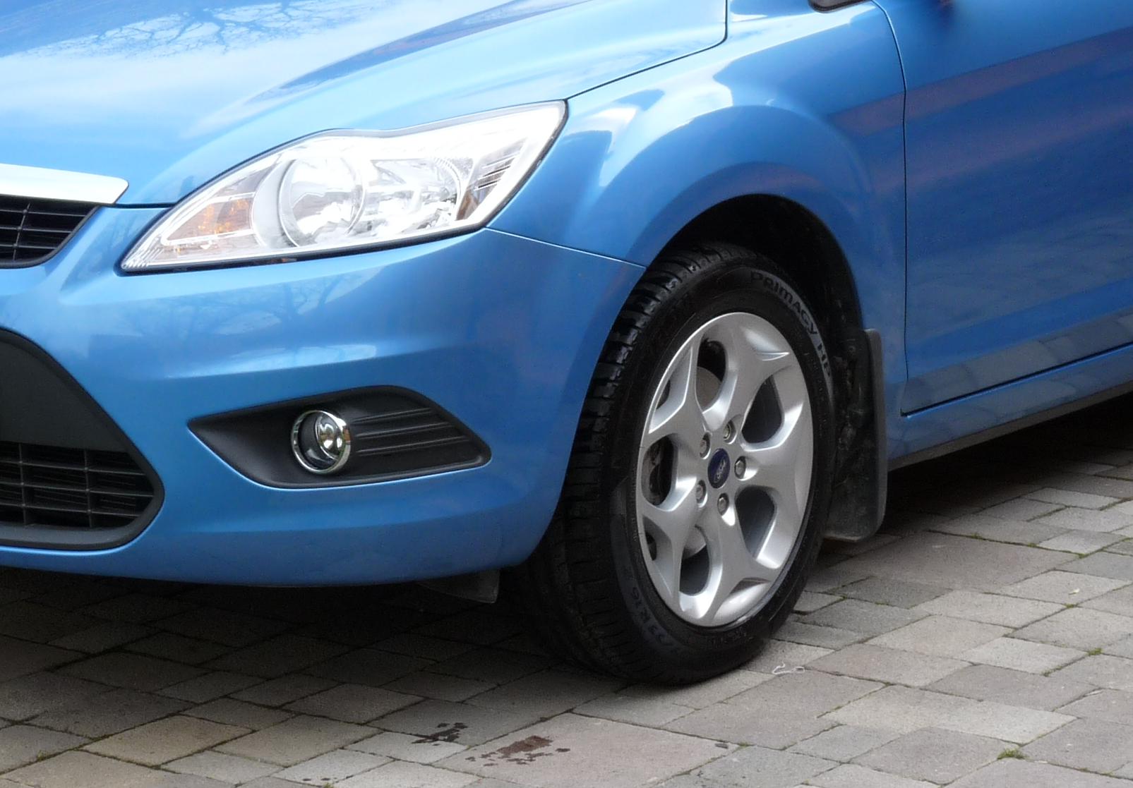

ja použivam na čistenie diskov od brzdoveho prachu Wheel OFF od SHERONu tak ako Rain OFF na okna a funguje to fantasticky... nastriekas nechas minutu posobit a oplachnes vodou, ak su velmi zaserkane tak zopakujes prebehnes aj kefou a smitec... (mam nove lakovane disky a zatial nepozorujem nejake poskodenie cize asi OK)
a kedze je tu jaro tak som prezul a bol som minule v zeleziarstve a mali tam "korytnacky" za dobre ceny tak som kupil pripravok na gumy (sprej) ktory okrem toho ze robi pekny vzhlad tak aj chrani pred UV
(auto nie je umyte cize nekritizovat, len som prezuval...) mne sa proste tie BabyST disky na Fokustekovi pacia... :D :D :D
