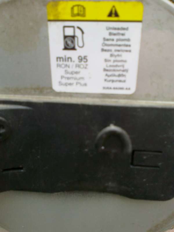

Aha takže pro výrobce je kompresní poměr dostačující a je to i na víčku nádrže ,ale podle tebe málo? Raději se řídím co je na víčku nádrže - je tam= min95 super,premium,super plus
I podle palubáku i podle jízdy/spotřeby prostě autu víc chutná 98 (řídící jednotka je na to nastavená) omlouvám se za kvalitu foto z mobilu.
http://www.autolexicon.net/cs/articles/kompresni-pomer/
Kompresní poměr pro N98 je naprosto v pořádku.
