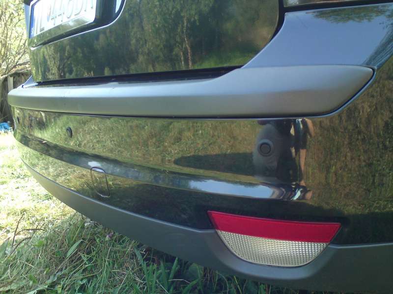

Příspěvek od zajo21 » 19.09.2011 13:25
BrAtKo píše:Dufam, ze sa Vam moj popis pacil a najma, ze sa niekomu aj zide do buducna.
Veru hodil sa a pomohol pri mojej montáži, dík :nazdravi:
Ja som ale zvolil ine miesto uchytenia nie do tej šedej lišty viac foto je v mojej galerke.

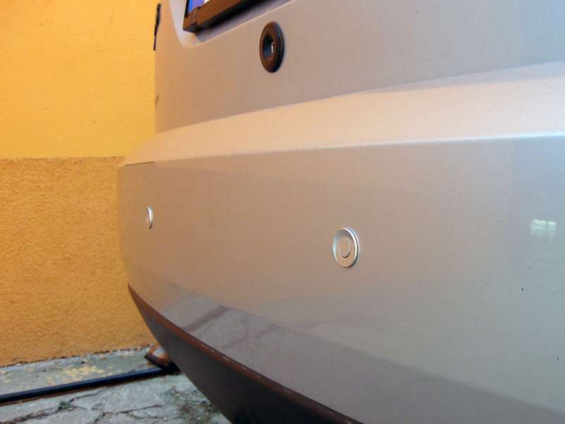

Příspěvek od mr_ace_sk » 01.10.2011 12:13
spekuloval som az som dospekuloval :totlsmile:
z ebay som si za celych $13 objednal PA, no zatial to funguje jak ma :palec_nahoru: 8)
rozostup medzi snimacmi mam 42cm a od horneho lomu naraznika su na 6,5cm (hatchback)
Viac foto TU
